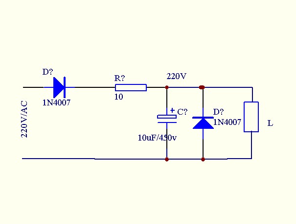

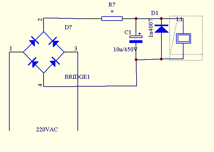

[讨论结束] 220V交流电转直流问题
发表于 2007-10-24 21:12:39 | 显示全部楼层 |阅读模式 来自: 中国浙江金华
发表于 2007-10-24 21:29:04 | 显示全部楼层 来自: 中国上海
我来说: 3 r" ?: |1 r( X" [2 S6 O
1。当然可以!
; l% r6 A: |* C2。四个二极管可选用1N4007(整流电流1A)。% z) Q  ]- x1 d+ X/ m2 ^. Y
3。全波整流后,最好再接一个4.7μF/450VDC电容。; \( V6 f# j8 Y( v) A7 }
4。注意:其电容的极性与全波整流的极性相一致!6 P% P( \; U+ D# f
5。望你改进成功。4 |( y( w0 U) \2 B- z  B' j

发表于 2007-10-25 11:29:29 | 显示全部楼层 来自: 中国上海
不行
没有电容应该是不行的。
发表于 2007-10-25 16:30:22 | 显示全部楼层 来自: 中国广东汕头
选用整流桥W04电路而图

发表于 2007-10-25 19:34:48 | 显示全部楼层 来自: 中国浙江杭州
不用电容是可以的,如果用电容电压会提升到DC300V左右,容易出故障

发表于 2007-10-25 19:44:54 | 显示全部楼层 来自: 中国福建厦门
可以,交流220V经RC阻容降压后整流,波滤.(R取1K~6K 欧5W     ,C取0.1~1UF/600V)

发表于 2007-10-29 10:52:21 | 显示全部楼层 来自: 中国江西新余
单相流220V经全波整流后,好象不是直流220V吧,有一个公式可以进行计算的,可以去查一下电工手册就知道了。
发表于 2007-10-29 16:01:20 | 显示全部楼层 来自: 中国浙江宁波
220V直接整流滤波后电压是300V 。 有点高了,不加电容的话有效值低一些,但是交流分量会对电磁阀造成影响(发热、噪音)。
bdblbyq + 2 应助
发表于 2007-10-30 11:25:26 | 显示全部楼层 来自: 中国广东汕头
改成半波整流1N4007

发表于 2007-11-16 10:35:42 | 显示全部楼层 来自: 中国河南南阳
不加电容的话,电压低:加了后电压有所升高

发表于 2009-9-26 23:51:37 | 显示全部楼层 来自: 中国重庆
电压有点太高了,全桥整流后电压已经到了311V了。
发表于 2009-9-28 12:54:56 | 显示全部楼层 来自: 中国浙江杭州
使用电容滤波时,注意电容的耐压一般是1.414倍额定电压
