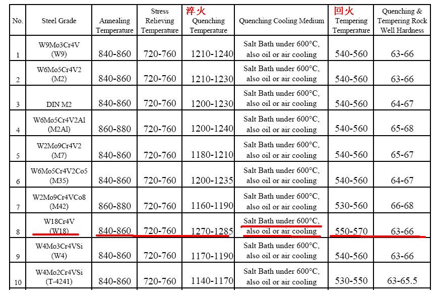

哪位朋友知道W4Mo3Cr4V的临界温度及热处理?

材料同W4Mo0Cr4VSi,为高速工具钢(见《GB/T 3080-2001 高速工具钢丝》,本标准规定了高速工具钢丝分类代号、尺寸、外形、重量及允许偏差、技术要求、试验方法、检验规则、包装、标志及质量证明书等。 本标准是用于制造各类工具的圆钢丝,也可适用于制造偶件针阀等其他用途的圆钢丝。
& i, F5 {& V& K4 V1 ~6 A补充说明:GB/T 3080-2001 已废止,转为行业标准[url=http://www.3dportal.cn/discuz/viewthread.php?tid=188291&highlight=5302]《YB/T5302-2006 高速工具钢丝》[/url]/ x! m! T5 X. [
热处理:
8 e3 [; L: N) c其他信息(成分、锻造温度、材料特性)
