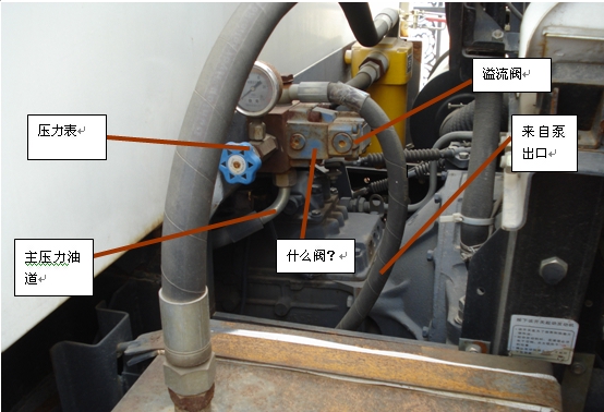

请教大家:定量泵出口必须要设单向阀吗? 另外帮我看看图中的“?”是什么阀?压力表是否装在一个小油路块上了?

阀板上应该是溢流阀主阀,压力表开关等

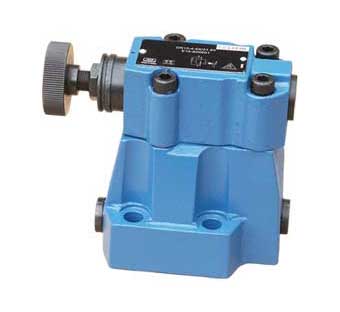

一般泵出口都要带单向阀,是防止液压反向冲击损坏泵.
- y$ V; a% ^! o. ?) ^你说的图上的阀本人估计应该是一个电磁溢流阀.
! Z! i/ u- Q; J( d. {& a你问的那阀是溢流阀主阀体,你标的溢流阀,应该是电磁先导阀.

你指大的那是先导式溢流阀,和压力表开关一起安装在油路块上。

对于哪个阀,由于上面哪个阀被压力喉挡住了,楼主最好自己看看,如果上面是个电磁阀,有电磁线圈,那么这个阀就是电磁溢流阀,如果这个阀上面没有电磁线圈,如楼上朋友所发照片,那就是先导试溢流阀.还有压力表是安装在一个压力表开关上的.前面哪个手轮是压力表开关的调节手轮.还有定量泵出口是否设置单向阀,要看你实际情况,如果你的系统速度很快,升压很快,而且压力很高的话,最好设置,否则就不用设置,我们的设备上就不用,除非是双联泵情况下,考虑设置单向阀,以防高低压泵互相影响.+ p5 g+ |# h& P# p! O5 h

我看明白了应该是先导型溢流阀。该系统没有设单向阀。谢谢楼上各位。

应该是先导式溢流阀的主阀部分,上面标的溢流阀其实是先导阀。

请问压力表下面的蓝色手轮是干什么用的?

那是压力表的开关,为了保护压力表同时能够提高压力表的使用寿命。在使用时把开关打开压力表才能有动作,不用时把开关关上压力表没动作,楼周可要好好的看看液压元件了,好像对这块挺陌生的

呵呵,楼主好像对液压很陌生阿,压力表下面的开关当然是用来切断压力表和系统的油路的,使用的时候关死,当你需要检查压力的时候打开,增加压力表的使用寿命。

对于大通经大流量的溢流阀,一般都是上面一个先导溢流阀,下面一个主义流阀,通过先导阀的开闭来控制主阀的开闭。

上面一个先导溢流阀,下面一个多用油路板也叫(阀座),压力表下面的蓝色手轮是压力表开关.
