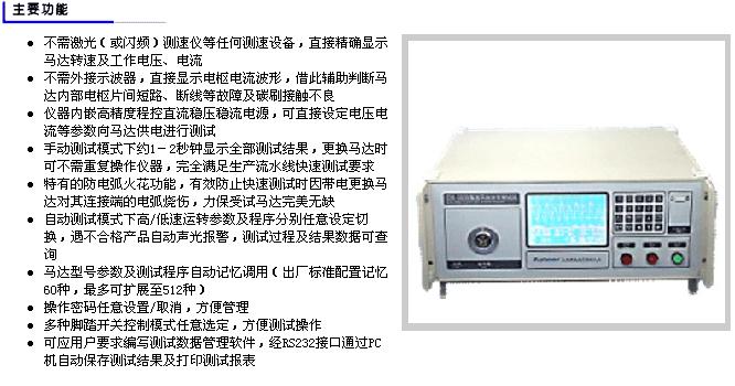

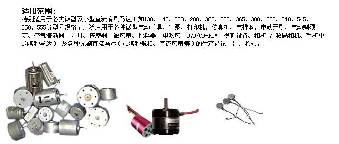

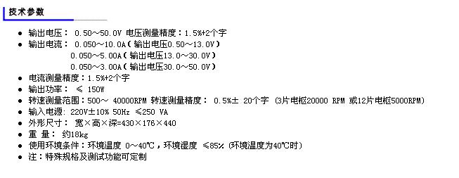

你可以看看下边这个设备是不是适合你们使用
$ A  {3 Y- \  T4 _# e/ JDM3308直流马达测试仪
bdblbyq + 3 鼓励参与技术讨论、应助!
 楼主| 发表于 2007-10-25 11:59:07 | 显示全部楼层 来自: 中国
楼上的,你好厉害啊 应该差不多了,我再联系联系看

U=IaRa+Ce·n·φ,忽略电流的影响,U和n正比,在电机负载变化时,电枢电流Ia和电枢回路电阻Ra产生的压降不可忽略,则该方法不太精确。一般廉价的录音机就使用该方式稳定磁带速度。可以通过适当的电路对Ra和Ia进行补偿,提高该方法的稳速精度。4 ?  y8 s6 f/ g; o/ F# x
9 p% x& t6 u& d1 I9 M6 ~* p* ]9 a; V
功率太小,太贵,还需要进一步挖掘( V& [6 [! o3 ]7 a1 C
