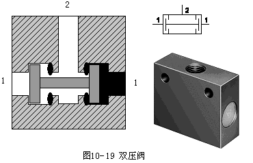

2 z" f  w$ i/ i& \- f- d3 n: S双压阀(Dual pressure valve):双压阀又称门梭阀在气动逻辑回路中,它的作用相当于门作用。图10-19所示,该阀有两个输入口1和一个输出口2。若只有一个输入口有气信号,则输出口2没有气信号输出,只有当双压阀的两个输入口均有气信号,输出口2才有气信号输出。双压阀相当于两个输入元件串联。
: ?- e0 n% Q' c, I1 W. p
4 Y0 s: X( Z8 E( W( }. x( F- n: b 图片1.gif

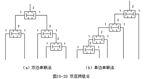

与梭阀一样,双压阀在气动控制系统中也作为信号处理元件,数个双压阀的连接方式如图,只有数个输入口皆有信号时,输出口才会有信号。双压阀的应用也很广泛,主要用于互锁控制、安全控制、检查功能或者逻辑操作。前提:气压相等
