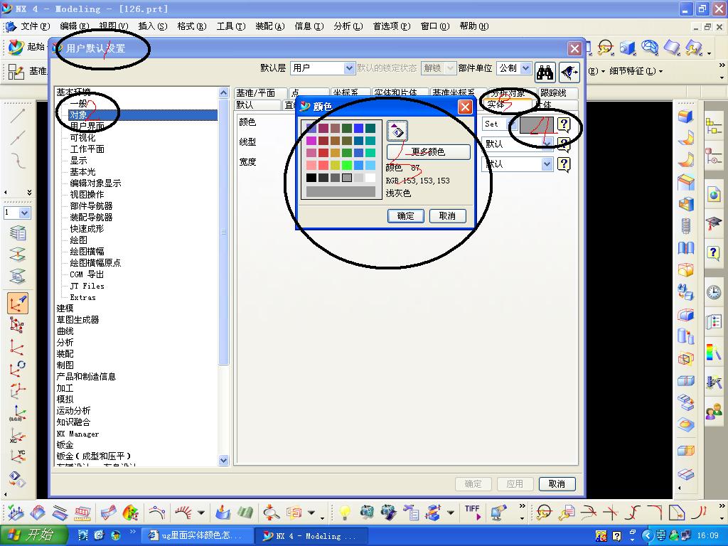

我们知道系统默认的实体颜色是灰色的,那么我怎么把他改变成其他颜色啊?. j8 S# x  B0 O2 n4 j9 U3 M
比如黄色的,改完后再下次启动后,怎么能让他还是黄色的啊

ctrl+J,选实体后确定,选择颜色,确定( {, h7 Q& c" K) E% R, b
或编辑-对象显示-选择实体-确定-选颜色-确定

已经更改了颜色存盘后,下次打开已更改的就会存在的。
发表于 2007-10-25 16:11:45 | 显示全部楼层 来自: 中国浙江台州
应该在这里面改,这样才能永久。

哦  原来如此 又学了一招 可是那个用户默认设置在哪?在首选项?没找到

在文件的下拉菜单里

谢谢啊   成功了啊

我改了啊,但是打开后还是原来默认的,这是为什么啊

. I' a* E4 R, r% P) O' n' |' S为什么我的显示还是黄色的?

. v2 w. [7 n7 y, m$ q# P  D& x您好,我这样设置过了,但还是黄色的,请问该如何解决?谢谢啊

把应用于所有面就OK

在编辑-显示-选零件-选你要的色彩就可以
