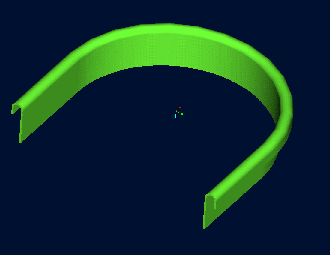

这个零件怎么做,板厚5,材料16Mn,内径300,工艺怎么定,需要用什么设备?这样的价格多少?

先翻边,再弯曲成形,工艺要看产量如何才能最终确定,量小折弯机配合手工做就可以了,量大可以用模具用冲压设备成形,这个零件加工时可能需要热成形比较好点

恩.温加工比较好...

先折弯 -----利用弯管机进行折弯R(当然要做靠模)

这个月有1200件,客户要求不得有褶皱,比较难,加热卷边容易操作吗,你们那里做怎么样?如果可以我把图发给你,给我个价格怎么样?

分成四分怎么样?然后焊起来,直的和四分之一圆,单独做会小好多,应该容易好多吧?各位,再给点意见?拜托

从图片和规定的尺寸看,可以先折弯,然后用油压机翻边,当然需要用模具,油压机的速度需控制好,不能太块,基本上可以保证无褶皱。+ ~( F& A% e; u$ i( H) S
我们自己生产的是直径为300的圆筒体,翻边情况基本上和上图差不多。

先折弯,然后用冲压方法翻边,翻边后折弯就有强度了,也不大变形了.
