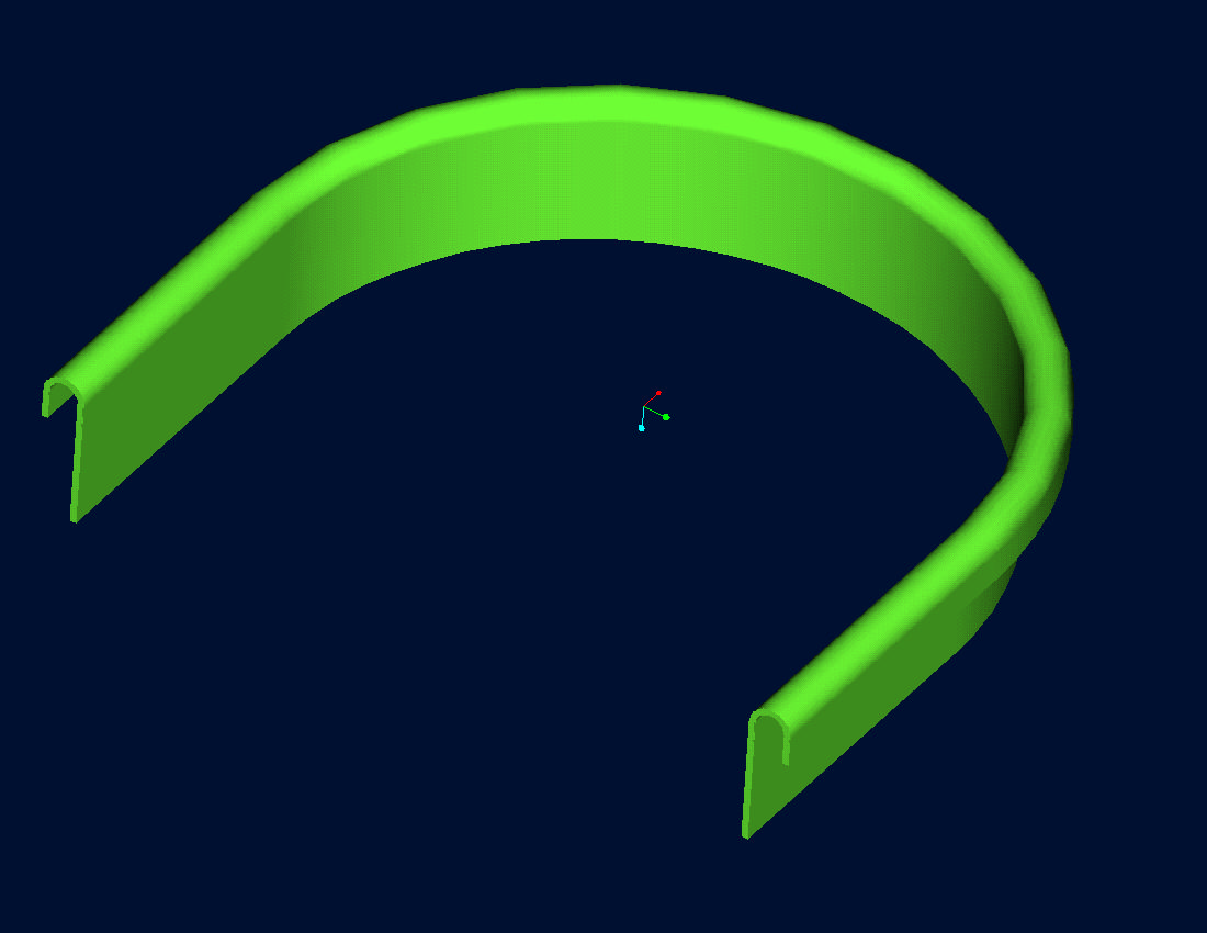

这个零件怎么做,板厚5,材料16Mn,内径300,工艺怎么定,需要用什么设备?这样的价格多少?
发表于 2007-10-25 15:53:02 | 显示全部楼层 来自: 中国江苏苏州
16Mn材料本人不熟悉,设备因该液压折弯机吧!  j7 c6 n6 t5 d" L6 C5 w
有点难度,期待中...
发表于 2007-10-25 15:53:34 | 显示全部楼层 来自: 中国山东济南
这个零件不好做,圆弧折弯要想漂亮只能用冲压成型,光开模具成本就很高!我在板金设计中经常用到,没有好的方法实现,如果圆弧折弯不要求精度和配合(即光装饰美观),可以把圆弧折弯改成等圆钢筋焊接达到目的!

发表于 2007-10-25 20:03:55 | 显示全部楼层 来自: 中国
先卷边,然后中间加骨架,卷板,去骨架成型

弹簧钢----------------要翻边又要弯曲,难!
. o' A7 I5 Q3 b( s1.关键是解决成型后的回弹; @# r. Z  ]" ]4 O' ]% k! [: k6 f
2.工艺:睡前好好想想

先卷边,然后再拉弯圆.
 楼主| 发表于 2007-10-26 10:05:00 | 显示全部楼层 来自: 中国河南洛阳
分成四分怎么样?然后焊起来,直的和四分之一圆,单独做会小好多,应该容易好多吧?各位,再给点意见?拜托

工艺:& u5 U8 U* E' V4 x4 @
1.下料
" ~7 M" {2 V6 ^$ }2 @2.翻边
$ p4 J4 G: b. ^( j# c3.滚弯   U形中间放置软铁一同滚8 _1 L3 }# ?( I
4.半温(500-600度)模具整型   (一次两件)' \6 u! Y! ^$ q' \

加工工艺流程( M! D, V4 R8 |" ]9 t
裁板→退火→模具压型(小U形)→校正→模具压型(R300)→校正→热处理→校正→去锈钝化

我的看法:
) S. \& J3 z8 L# ^剪板--------冲缺口---------热处理----------成型(R300)-------矫正--------折弯(90度)-------成型(模具)------热处理------矫正-----喷砂-------表面处理

1 下料
4 M  i" ?0 v0 U' A2  卷边弧,为防止卷R300半圆时边弧变形,用一合适圆钢紧靠内弧并点焊固定。4 Q0 A6 o( h* q& C5 C
3  卷R300半圆弧,去掉固定圆钢并整形。
5 S7 |  Z# R& Q+ T( i& {4  退火消除弯曲应力。1 w# y% C- p" g* c* ^4 C; H$ s
5  喷砂除锈,表面涂漆处理。
