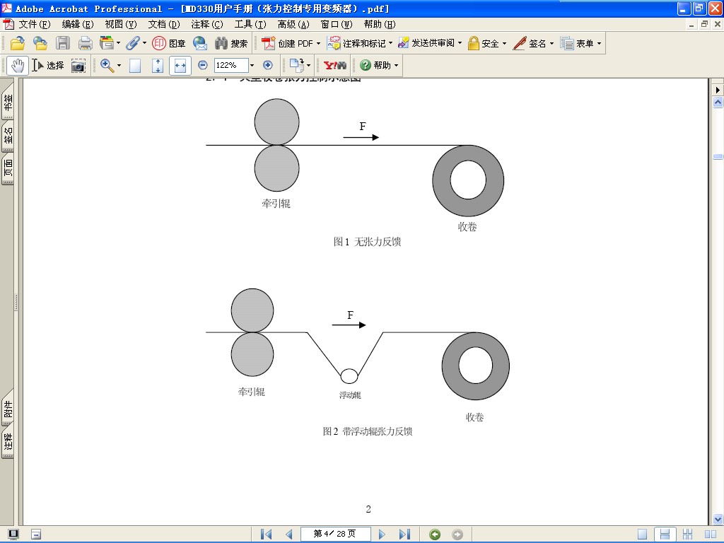

整个电路动作
改机构为一各卷线材机构,将线材卷成一捆一捆,又马达控制其卷料,由于在流水线上工作,在卷料过程中又时会出现线材的松紧情况,现在我是用三个光电开关分别从上向下安装,可分为上中下三个,但线材过紧时候,线材水平高度将上升,碰到最上一个光电,然后光电给信号变频器后马达将速度,这样线材就会松下,当线材过松时候,线材水平高度将下将,就会碰到中间一个光电,光电给信号于变频器,马达加速,当线材太松了,就会掉下来碰到最下一个光电,马达速度就会更快.& Q: q- ^- s% j  ?/ p- O/ w
在整个动作控制过程中遇到了以下问题:0 X  p& F# c) h% t7 J( c, G. [
比如线材在上中之间活动,频率为10,当料松了,碰到中间一个光电,频率为30,问题就在怎么维持住这30频率到达第二次碰到中间光电时候就回到10.变频器可不可以让接到信号后维持一段时间.
8 N$ T6 t7 Q9 h  B* Q7 n后来我想用时间继电器,碰到中间光电时,继电器计时时间后在回到原频率,可是线材松紧时间没办法确定!!!!

我用汇川MD330矢量变频器,专门卷绕功能。发个手册给你。

你这样的作法太简单了,一般是这样控制张力的。3 H3 m$ ]- ?8 C; u3 q
+ g# M  e0 f% R
可以在卷材中间加个跳动轮,这样当松的时候,既张力小的时候,这个轮子下坠,可以用这个轮子带一个电位计,当紧的时候,既张力大的时候,轮子向上,这样就可以通过电位计的变化,给变频器一个信号,这样的控制就可以满足你要求。
3 p- X2 ]( i  ?* Z0 C# P7 g( _再来看,你这个系统,你这个系统,可以在外面做个延时,到你需要的时间后,再给变频器加速。如果用SIEMENS的变频器,可以直接用自由功能快实现你的需要。
