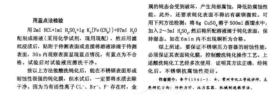

哪位高人可以帮帮我的忙?
8 n- V. a( z, o: Z2 L% c5 ~什么是蓝点检测,具体是怎么操作的?3 X5 e8 L* v+ N  w1 A* i

不锈钢压力容器酸洗钝化的工艺控制
有关不锈钢压力容器酸洗钝化蓝点法请看:

蓝点法目前化工方面主要是用来检测不锈钢酸洗钝化后其表面是否存在游离铁及钝化膜的致密情况。
4 {- a+ H0 H$ ]5 e) w' w( o0 S检验试液配方:铁氰化钾10克+蒸馏水50毫升+浓硝酸30毫升,用水稀释至1000毫升。
9 a- R8 H& E- n$ m8 C将试液涂于清洗干净的钝化表面,30秒内观察表面显现蓝点的情况,有蓝点为不及格。
发表于 2007-10-31 12:00:18 | 显示全部楼层 来自: 中国江苏南京
