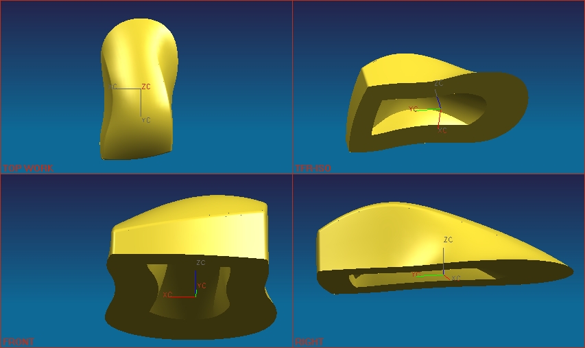

发表于 2007-10-25 16:28:40 | 显示全部楼层 |阅读模式 来自: 中国广西南宁
传上文件希望高人能抽点……时间弄下子,谢谢8 W" b' ?- E) h$ f$ y/ K7 Z: B$ B

我一般是删掉附近的一个面,重做该面!; @4 p7 Y, u5 U6 N$ k5 Y
看过你的图了,建议变成实体后在倒圆角!5 V# J9 ^9 K+ U# l

 楼主| 发表于 2007-10-25 23:09:33 | 显示全部楼层 来自: 中国广西南宁
老兄不好意思啊,就是加厚都不行啊

: ?+ l( B6 N* P4 d再上传一个,加厚不行啊,怎么处理呢2 T. ?% t* F  r( t
高人,请求意见1 P) m+ Z0 g. L8 E

! x0 X7 ~* _- I在200层里面的那个面可以用吗,如果可以的话能不能帮弄成个实体,谢谢师傅

试了一下,你的文件要想快速修好,抽壳2.5mm以上好象不好做.' I2 K/ _7 X( B
有两个数模发给你参考,3.0版本.. f! c$ f6 E0 a
第一种可以抽壳16mm,
0 M4 ^6 Q" B6 _) o6 X3 o第二种却只有1.2mm.
9 Q0 X& }7 n4 j# B求助贴要是发个图片效果应该会更好.; f+ O: g) v% e' p' N5 l# x: y
其他人要是还有更好的,希望发上来共享.谢谢!4 P! s; J/ l' w3 h- [, a

好的,明白我会的,只不过这个壳实在太厚了,用不了啊7 K- ]' n8 ^9 E

回复 5# 的帖子
这样做只是说这个数模最大可以抽到这么多  l* _7 z8 P5 f6 F. w9 t
并没有说实际产品要做这么厚啊& |9 v  ]: L. m( t& p
