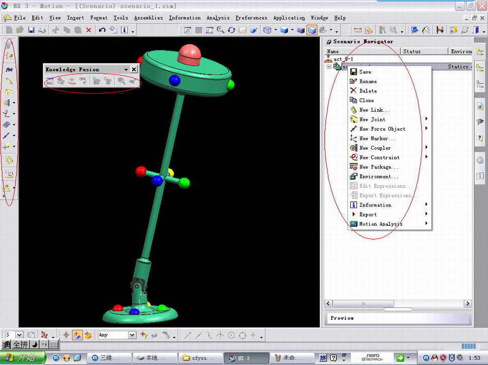

我UG运动分析的工具条是灰色的不可选,如图,如何可使之正常??谢谢!! :handshake

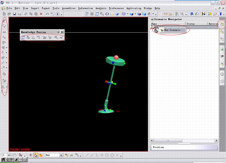

新建一个分析方案

这样子
  W- M1 O; D8 K+ v# M你去试一下,不行再说.# z0 d- w9 R3 @( U

^_^,进入运动分析的模块后,必须新建运动分析模块!!

右边导航栏,新建分析方案
