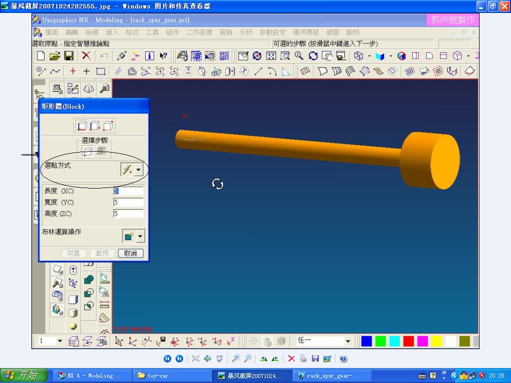

UG4.0视频教学繁体版长方体有选点方式,为什么我用的简体版没有选点方式这项功能,那位能告诉我是怎么回事啊?谢谢!" h* H* I7 f2 F/ U- S- D  W

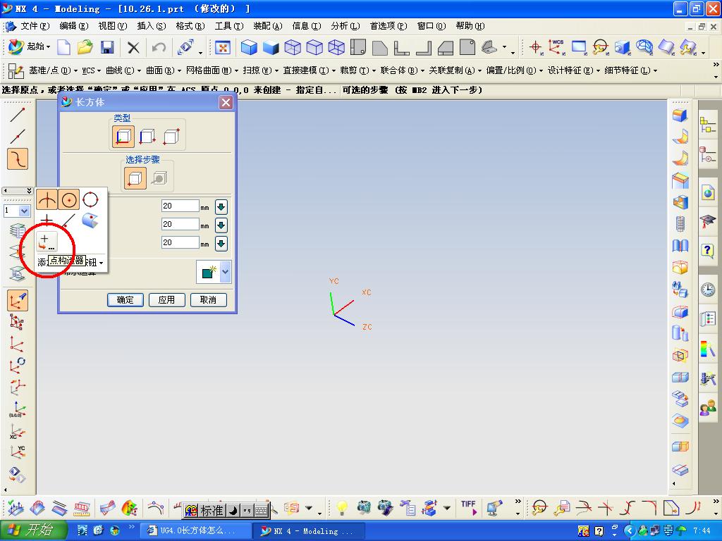

其实nx4 中你可以设定完长宽高之后,直接点工具条中的点构造器,功能是一样的。

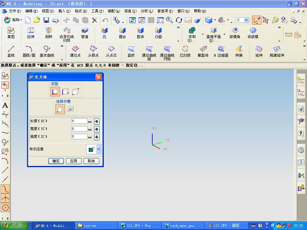

你的图片左侧不是点构造器吗?选一种就可以了

1 ]+ ~' ~  I% p! Y0 ^& b第一张图片是视频教学有选点方式,
' Q# X7 i1 c) L0 P( `9 [8 {第二张图片是我用的UG4.0软件,没选点方式啊?

输入长宽高后,点击捕捉点,用里面的点构造器即可。
