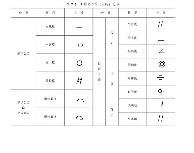

发表于 2007-10-29 22:27:14 | 显示全部楼层 来自: 中国山东青岛
看了一下机械制图手册,贴张图大家看看,怎么没有看到同心度?
发表于 2007-10-30 09:17:29 | 显示全部楼层 来自: 中国山东青岛
我查了从论坛上下的一个教科书,里面同心度和同轴度归类为一个公差,标注符号相同.
5 F3 p* q; _2 r, d
& {8 |+ o# V1 h, a0 {! a" D  R同心度定义,为要求圆心落在基准圆心的直径公差之内,楼主的<厚度差除以2>,为圆心距离,即为基准圆心的半径公差,所以最后在换算成同心度的时候还需要乘2.
5 I  N+ X" s% X; m如测量厚度差为0.1,则圆心距离为0.05,同心度为0.1% R& v. a6 ^- A) ^  u) m- B: |& O
- n1 F* F( c! ^# z: c+ D( B
所以同心度即为<厚度差>,国内国外标准并不矛盾.
发表于 2007-10-30 11:21:24 | 显示全部楼层 来自: 中国山西太原
楼主所说的同心度是旧的叫法,形位公差中叫同轴度。同轴度偏差只与二圆的圆心位置有关,而与厚度无关,所以楼主所说的两种情况都不对。正确的说法应该是这样的:以一个圆为基准,如果给定的同轴度公差为d的话,另一圆的圆心必须在以基准圆的圆心为圆心,以d为直径的圆内才合格,圆心到以d为直径的小圆外就不合格了。

发表于 2007-10-31 14:20:07 | 显示全部楼层 来自: 中国天津
当被测要素为圆心(点),或薄型工件上的孔、轴的轴线时,可视作点而不是线,则它们对基准的同轴度称为同心度.
) }5 w) A! R3 U& [ 在某些情况下,如若干球面对球心而言的同轴度,gb汀1182规定此时同轴度亦可称为同心度.旧标准则统称同轴度.新标准规定位置度,视情况确定其基准的有无,对于成组孔的位置度有时无基准要求

发表于 2008-9-21 11:25:13 | 显示全部楼层 来自: 中国山西太原
在国标GB/T1182-1996中,同轴度包括同心度,在平面图形中各同心圆之间的位置关系用同心度来要求。如厚度很小的薄片零件上的同心圆之间的位置关系就用同心度来要求。对于厚度较大的台阶孔或阶梯轴,各段轴线的位置关系就得用同轴度来要求。见下图。' ]' o' z- E- }6 z
附件http://www.3dportal.cn/discuz/images/attachicons/image.gif 同心度与同轴度.jpg (53.5 KB) 2008-7-12 13:28 5 H' [2 W3 U! t" b
