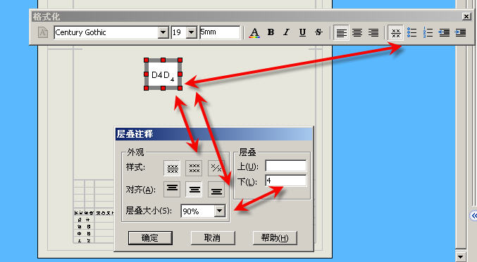

发表于 2007-10-28 18:58:44 | 显示全部楼层 来自: 中国山东威海
跟朋友要了个截图  T. [/ y- G, e+ ]" N
点击注释工具,弹出格式化菜单,选择层叠,设置
0 O$ _) v" j  G' ~) c3 ^, |4 |& ]  h& P( H* A9 [4 I4 ^5 ^2 B

发表于 2007-10-29 12:05:11 | 显示全部楼层 来自: 中国山东威海
应该是2006版就有的层叠功能
