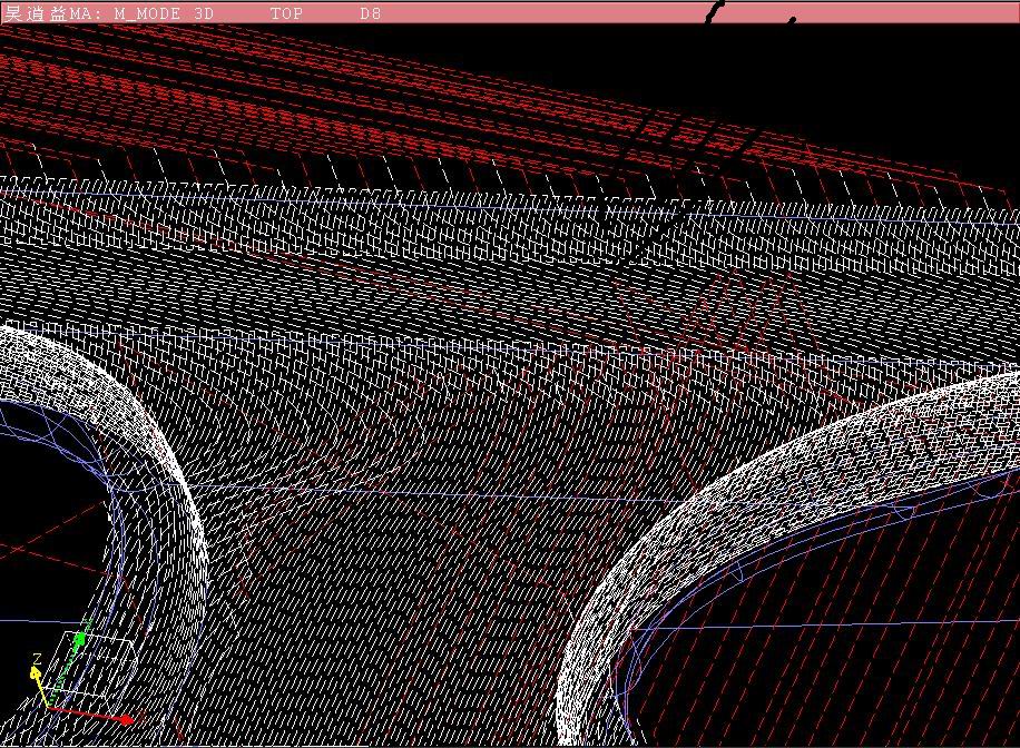

WCUT分层加工等高加平行铣分型面处都会加工

你是想 厂品 和 平面分开加工  是不     那你就在终止高度上加上个0.02 就不会平面也加工到 了
