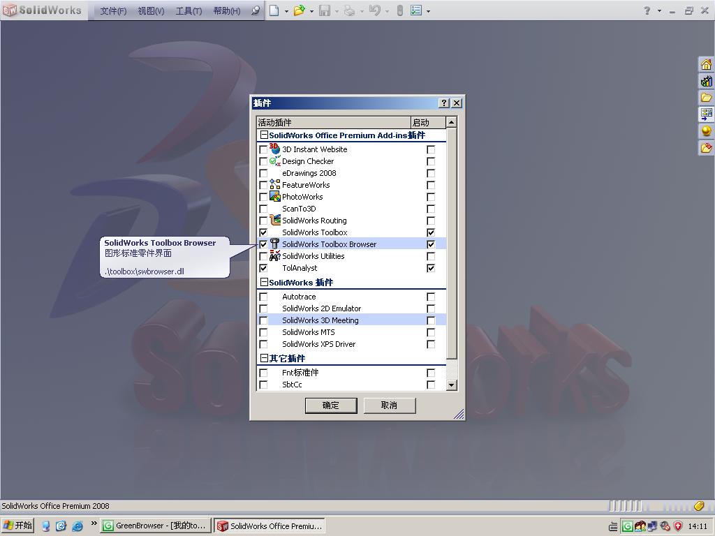

我安装的是SolidWorks 2007 SP0.0  打开后发现 设计库中  toolbox 里面啥也没有!请教高手这该怎么办?
发表于 2007-10-26 14:10:39 | 显示全部楼层 来自: 中国河北沧州
你要再插件中选择它们,工具栏才会出现的!试试!; q; u% F; T% F+ L  d; F" L

 楼主| 发表于 2007-10-26 14:30:22 | 显示全部楼层 来自: 中国吉林吉林市
   太感谢拉!法恩特的零件也搞顶拉!!我这礼拜刚开始学用SolidWorks ,因为有套图纸客户要求必须用SolidWorks 。我好多问题不清楚,边学边画,标准件这事郁闷我3天拉!!!终于OK拉!!再次感谢!!

发表于 2007-10-26 22:49:02 | 显示全部楼层 来自: 中国福建福州
我的插件里没有toolbox这个选项,怎么办???
发表于 2007-10-27 11:15:52 | 显示全部楼层 来自: 中国浙江嘉兴
那要看你装的是哪个版本,或是否是完整安装
发表于 2007-10-27 22:25:19 | 显示全部楼层 来自: 中国福建福州
解决了,不过不是用2楼的方法
发表于 2007-10-28 08:12:46 | 显示全部楼层 来自: 中国江苏泰州
谢2楼的提醒,我的也解决了
