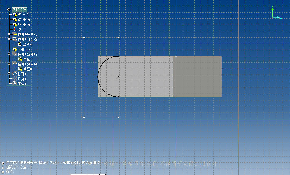

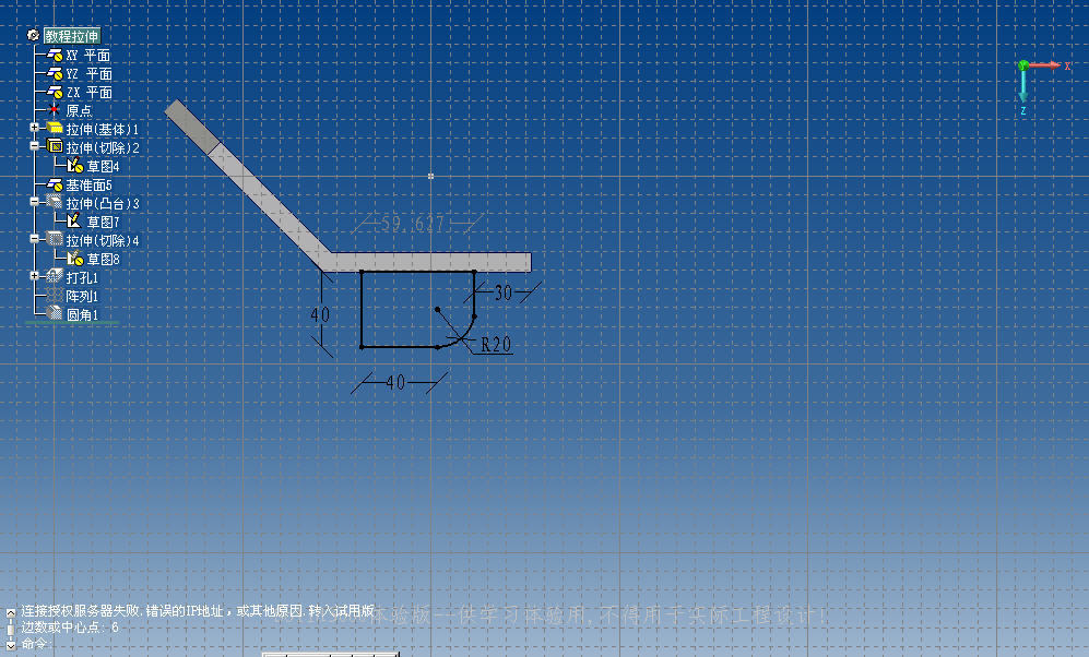

在斜面上创建草图时,例子上实体方向是垂直的,而我的是水平的,是通过旋转方向得到的吗,' u& O# h" [" t, @+ D7 h! a  Q
在那个基准面上建草图时,我的实体方向同例子正好是竟向关系

发表于 2007-10-26 15:10:22 | 显示全部楼层 来自: 中国北京
应该跟第一个草图所选基准面有关系吧,比如选择XY平面画圆柱体和选择YZ平面画圆柱体,那么他们的视图肯定是有一些区别的,不影响操作就可以了。
, j2 {0 O! U: a7 j5 }" G6 Z3 S也可以对视图做平面上的旋转,可以将鼠标移动到绘图区的角落位置,再做旋转操作就是在平面内旋转了,
8 t. A3 {. B3 |' U; K3 b0 t还可以选择一条直线段,再使用“正对视图”功能,使所选直线水平放置进行显示。

发表于 2007-10-26 15:59:41 | 显示全部楼层 来自: 中国北京
它那写的是ZX面,估计你不是选的这个面 6 s) y. D8 f- T! Q* G/ D
选择那个面其实最有影响的就是最后的轴侧图,对作图没有影响的,还有对渲染也有一些影响,渲染时默认和XY平面平行的最低面为地面,所以选择面不当有可能给渲染造成麻烦 " d9 G% @0 u8 S, @
习惯了就好
