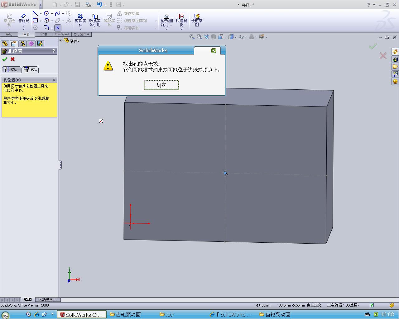

实用异性孔向导打螺纹孔,我先用构造线找中电,选后选择这个点怎么就不行!!!

用异形孔做应该先绘制草图,并且把点绘制出来!或者不会草图,在向导里定位置的时候标注尺寸或添加几何关系就行了。

先点选平面,再选择异型孔,再确定孔位置,此时孔位置草图被定义在平面上,就可以将孔位置进行各种约束。
2 d8 i3 c, l1 ~; r4 n而你先前的做法是未点选平面先进入异型孔,此时孔位置草图为3d草图,有许多约束不能实现。
