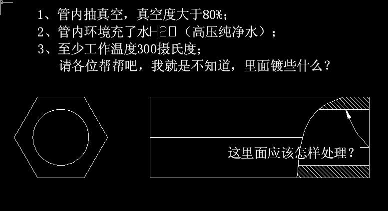

   最重要的是管子周围是热源,就是不知道,到底高压蒸汽水不和啥东西反应?管子内壁做些什么处理呢??请高手致电-----?  V, f9 A- F( H, T6 R: s

镀锌是肯定不行的,因为锌的熔点低,300度足可破坏镀锌层。
/ x; x. S% l" d! h2 O* }建议楼主镀硬铬,可耐高压磨损。

,这个也不是很好的办法,我试用过了!( h. M$ u; H  [
关键的是内腔,打磨不太好处理!0 M$ G/ f* [- d& s$ T/ s3 ], |
还请各位帮忙?

化学镀Ni-P是否可以考虑,该方法内腔可镀,且镀层均匀,镀后热处理温度在350度,高于工作温度,工作介质水应该没问题,如对光洁度无特殊要求,只要镀前内壁精车或磨,镀后可不抛光。管子材料应该用耐热钢了。

,我忘记说,还是我不知道管子应该选择什么材质较好?
+ e; R0 t* R3 L8 `* f- ?" L* B我现在用的是紫铜管,应为,我还要靠这跟管子把被加热的工件加热,并且还起到一定的温度展平作用!
' |# M* Z4 D# t# b6 }" B请各位帮助,我应该在里面最佳怎样处理?:L

内腔如果只需要防腐可以喷内腔防护蜡,高档轿车,中卡内腔都喷蜡的!

要想达到传热快,材质应该选用普通钢管,在其外面镀铅,因铅具有良好的抗氧化能力,在周围有水的环境介质中,特别是在含硫的气氛中,性能稳定!5 Y- H1 r1 ?# o( M8 |' \- Z$ p
材质选用钛,什么也不用镀,就能满足要求!

喷蜡能耐高温吗?
" m4 X/ d& |6 z2 [( B
) Z4 `, i5 U$ t5 }, E' @6 H9 U选材以及镀这样高档的东西比上天的嫦娥的成本还要高?
3 n$ ~) @1 q, ^) c' u: O1 k6 L+ i( e8 ^% y8 B' D5 e3 w
我看见一个老头就是用几种原料相互混合就好了!/ w, l: `0 s( G, }: `
就是不知道到底有啥标准没有?

你这个环境用钛管肯定没问题。就是钛太贵了( j- x& o1 _. t6 W& F
0 \7 \" ^" l- }9 ~0 B' v还有镀金是可行的,因为电厂用的发电机里面和高压蒸汽部分接触的就是镀金的。你的这些要求都能满足,而且金耐腐蚀,和铜结合力好。
' U7 B& Z+ G1 ?: d# i& F
5 Y% ]( k* ~6 ~8 l3 t6 R2 _  W) |) O要么你用白铜,也没问题,这个材料也常用在换热器里面,效果非常好,耐腐蚀性能好,就是铜镍合金,不过也是比较贵。德国的白铜最好。

钛管是最合适也是最贵的而且不好加工,用合金工具钢也可以啊,比如SKD61,如果想耐腐蚀做一下氮化试试.内腔不用抛光!

用1Cr18NI9Ti(321)
2 T' e7 q$ h% ?3 }3 \, W$ b什么也不要涂

,说的更直接点,镀啥不和水起反应?
