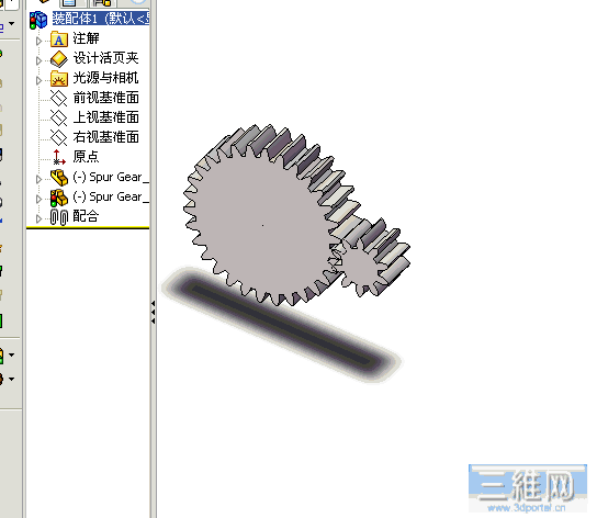

请各位大虾帮帮忙:1.怎样让装配体作成动画,弹簧怎样做成可伸缩的动画;2.齿轮怎样让他很好的啮合;3.怎样让图上的三维坐标隐藏起来?

8 i# F4 f9 N& _/ y# ~: K6 v0 ^8 U2.齿轮配合可以定好两个齿轮的中心距,然后放大区域,调整俩齿轮不接触,用 2.JPG "旋转零部件"命令,选碰撞检查(碰撞时停止)---转动齿轮----物资动力----转动齿轮.添加高级齿轮配合,输入齿轮齿数比,最后用模拟----旋转马达.7 [9 @* K$ [3 o# N8 S" E
