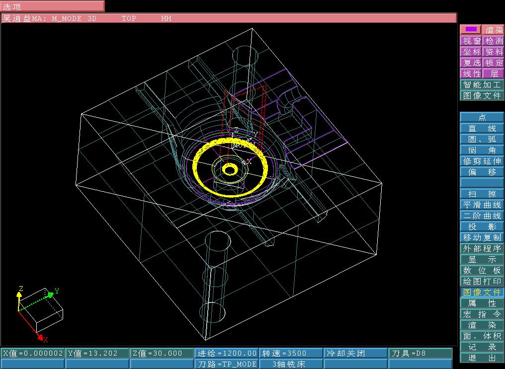

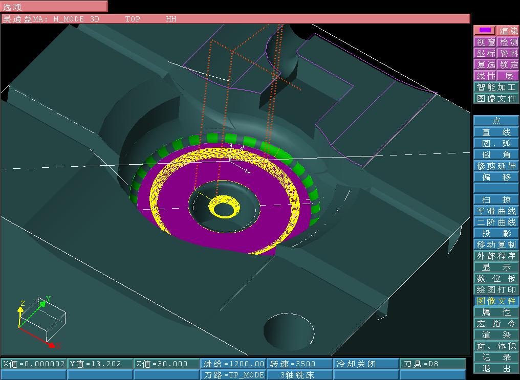

[分享] 沿面加工用8公里平低刀清R1凹圆角最后一刀过切
发表于 2007-10-26 16:46:52 | 显示全部楼层 |阅读模式 来自: 中国北京

可能是没有内部抬刀吧,还有就可能进退刀廷伸没有设定为0

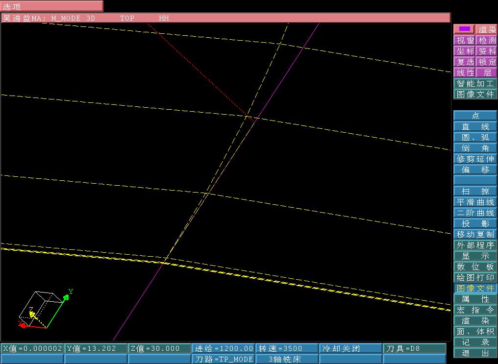

使用修路径,就OK啦。

我也会经常遇到类似的问题,不过只要修剪一下曲面就可以了
