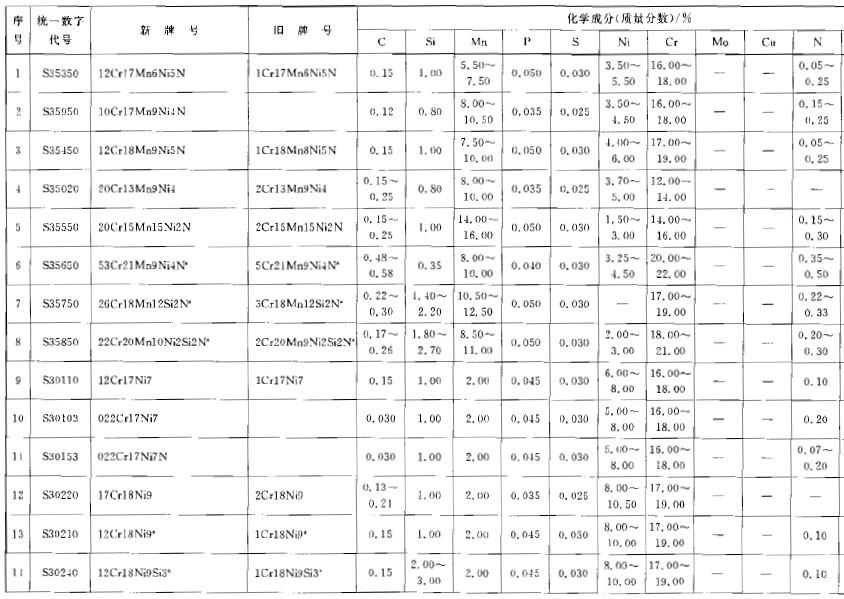

在一张国外设计的图纸上看到SNW209 的圆钢材料,知道它是一种耐热合金钢,性能指标如下,请教这种材料国内是否有钢厂加工或有近似产品,执行标准是什么,谢谢。
; r- G3 A# A3 }# PChemical analysis: C: 0.20-0.30, Si: max 1.2, Mn: max 1.5, S: max 0.030, P: max 0.045, Cr: 19-21, Ni: 8.0-10.0, W: 2.00-2.60 # k3 R6 y; z: G$ B; N
Temperature strength: 700 deg.C: Rp0.2: 130, Rm:290 Mpa
  i, k7 v* ^7 D: o; A* ?, l# nHardness: BHN 190-240 kg/mm2. Scaling temperature: 1100 degC in air / L! G  U. o9 A4 K$ V8 o' E, P
Weldability: Good8 `: W/ P. ]( O2 W% p5 e+ x

国内相关材料参考:* l( W+ i9 {* ]; U6 m
2Cr18Ni8W26 H3 j6 W; ]. F7 [4 Q
化学成分见:不锈钢,耐热钢牌号——化学成分
( s% c; W: Q: Vhttp://img.china.alibaba.com/blo ... 6f7b7102ad1be99.pdf

按化学成分看好像和17Cr18Ni9相似。  c- t9 t2 B9 k3 _* @4 j( w/ B  T: z

谢谢楼上提供的信息,17Cr18Ni9多种元素含量近似,但是17Cr18Ni9未指定W元素的含量。# y8 L4 {. i6 ?. v/ v8 f7 H, ^/ q
