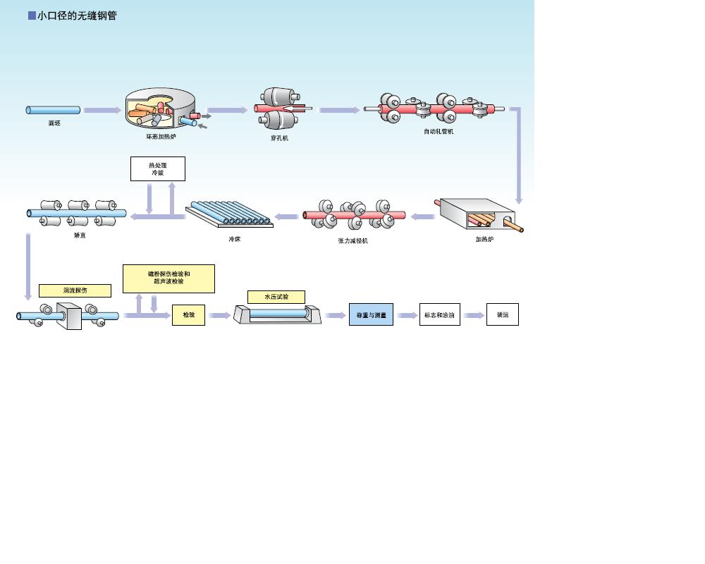

无缝钢管是怎么生产出来的?! o; v: j! t8 ]$ g* Q3 W
听人说是用"穿管机"生产的,"穿管机"是怎么个东西?谢谢!

无缝钢管是用实心管坯经穿孔后轧制的。% ]1 m: L. \/ M' ]
! a* Q9 E1 a! Z, \5 W3 [
;1、生产制造方法
8 y. S# R0 h4 Z/ { 按生产方法不同可分为热轧管、冷轧管、冷拔管、挤压管等。$ u/ z; }6 T0 E2 `8 ]1 a
1.1、热轧无缝管一般在自动轧管机组上生产。实心管坯经检查并清除表面缺陷,截成所需长度,在管坯穿孔端端面上定心,然后送往加热炉加热,在穿孔机上穿孔。在穿孔同时不断旋转和前进,在轧辊和顶头的作用下,管坯内部逐渐形成空腔,称毛管。再送至自动轧管机上继续轧制。最后经均整机均整壁厚,经定径机定径,达到规格要求。利用连续式轧管机组生产热轧无缝钢管是较先进的方法。 3 d' m3 _' `2 f: w
1.2、若欲获得尺寸更小和质量更好的无缝管,必须采用冷轧、冷拔或者两者联合的方法。冷轧通常在二辊式轧机上进行,钢管在变断面圆孔槽和不动的锥形顶头所组成的环形孔型中轧制。冷拔通常在0.5~100T的单链式或双链式冷拔机上进行。 & w9 B, O1 v# A, y1 c
1.3、挤压法即将加热好的管坯放在密闭的挤压圆筒内,穿孔棒与挤压杆一起运动,使挤压件从较小的模孔中挤出。此法可生产直径较小的钢管。 % w+ Q9 H  _# ?7 U) ~. b/ J

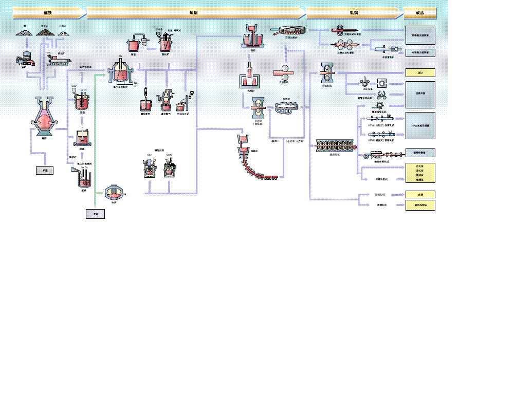

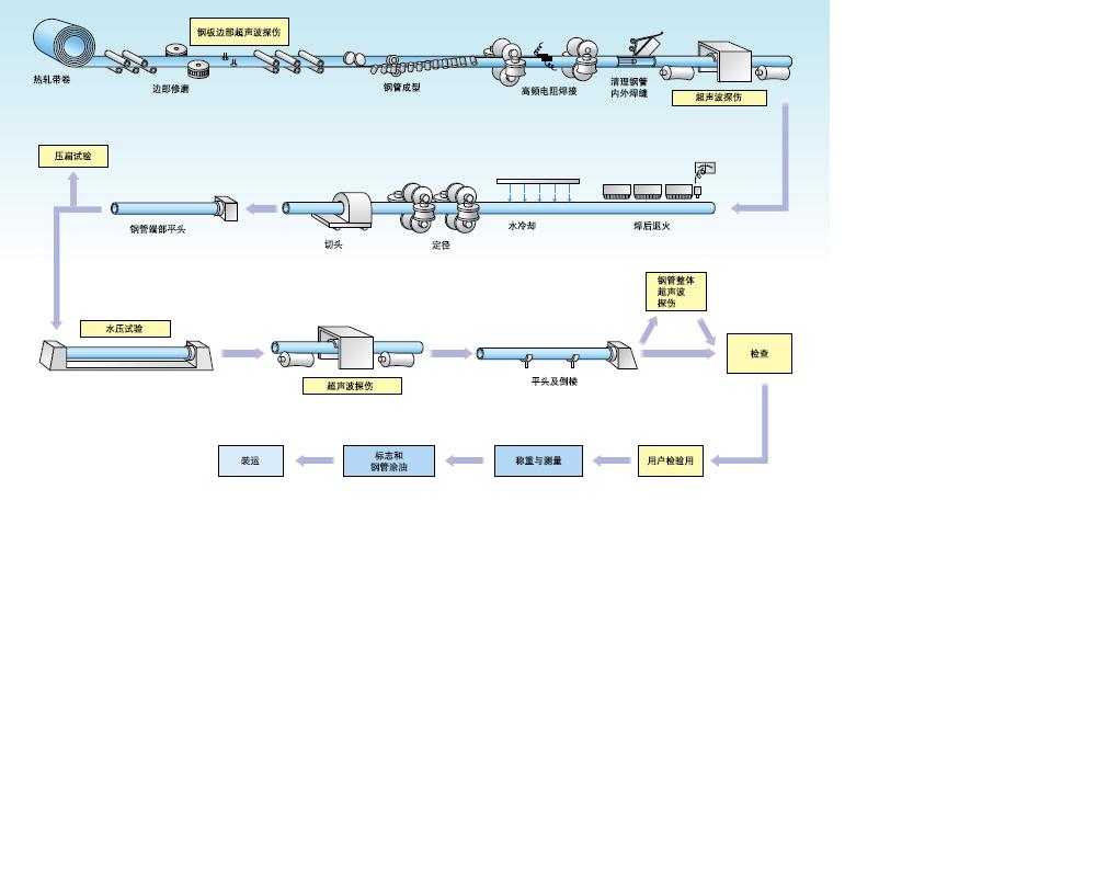

发表于 2007-10-30 08:07:53 | 显示全部楼层 来自: 中国江苏苏州
我找了图片,比较清楚。
: b+ `. {: p# i
# h, t4 L. U: l( W% e* W: p[ 本帖最后由 xiaozhang12345 于 2007-10-30 08:09 编辑 ]
 楼主| 发表于 2007-10-30 08:46:21 | 显示全部楼层 来自: 中国浙江绍兴
感谢6楼和2楼配合解说,这下清楚了!三维网就是高人多!!!
