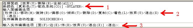

我想把一个实体的几个面改成不同颜色,在选择面后出现下图“3”:

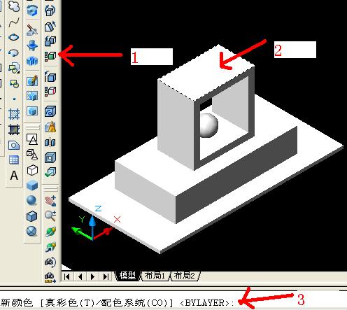

选“T”后如下图:

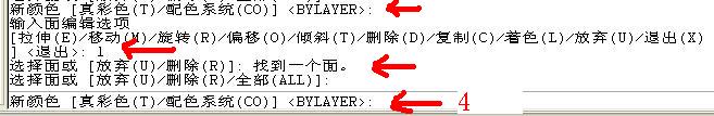

选“CO”后如下图:

发表于 2007-10-27 00:47:05 | 显示全部楼层 来自: 中国江苏镇江
回复 1# 的帖子
选择面后直接回车就能调出颜色选项调色板。
 楼主| 发表于 2007-10-27 09:39:06 | 显示全部楼层 来自: 中国广东广州
回复 2# 的帖子
; @. a. O% Q) Y  n谢谢指导!
! G+ D. L* m: J* s现在还没调出来
2 W6 |: F3 A" d" k$ N0 _ 2 N4 q( t! x# m9 O% J; s
连续回车3次如下图:
( x7 i, w0 r) ?; `0 v1 ?/ @+ X
/ i4 V$ t7 x, N8 X; N5 i1 G9 s9 M 1.JPG
/ y7 K9 `7 R3 \
- {, V4 Q# }' i! E3 v6 ?) E
/ t* o2 S' q8 _  O连续回车2次后,输入L后再回车如下图:* S+ E2 _% p2 s) Z0 ^, I3 F
! T8 X) F* t. D$ j' r  ~. w6 ?8 L3 V$ Y
接上图继续选择面,再回车如下图:( E0 m0 G2 g8 M1 d; Y# }; ~

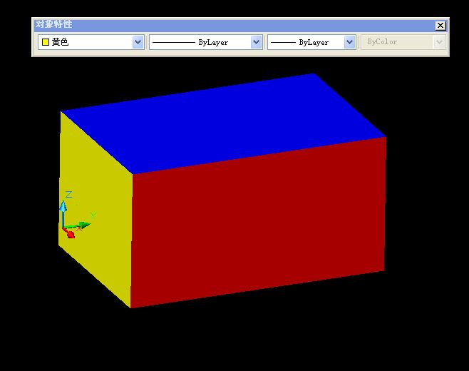

发表于 2007-10-27 09:46:52 | 显示全部楼层 来自: 中国广东汕头
这个你可以先在"对象特性"工具栏中选择想要的颜色后再进行着色面,.
 楼主| 发表于 2007-10-27 12:04:51 | 显示全部楼层 来自: 中国广东广州
回复 4# 的帖子
7 D* p0 T4 \9 b# F& y2 v8 m2 M* m3 y- z+ j1 o! G/ q# r
谢谢指导!!按您的方法目的已达到。
