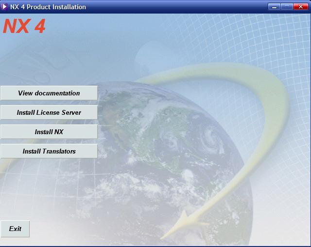

我在UG中画的三维图,不能导成CAD图,不知道是怎么回事。在*.CGM文件导出DWG时提示环境变量设置错误,我查看之后发现环境变量和别人(使用正常的UG)一样。不知道是怎么了,请各位高手指教。谢谢,感激不尽!

UG安装就是安装三个程序,请问版主还有什么需要安装的,打开安装界面跑出来有四个程序,第一个我没有安装是不是有很大的关系,我的UG转换的时候也有提示这个问题.

你是不是在安装时漏装了Install Translators这个安装程序呀?

我安装的UG可以将三维模型转成AUTOCAD,你是否在安装时未安装"Translators"中的转换器呢?

我重装了系统  现在一切OK了谢谢 大家
