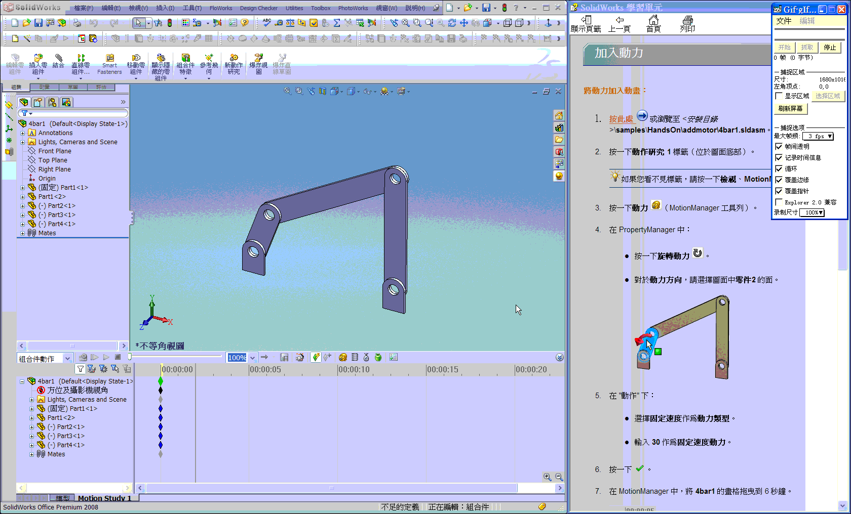

在SW2008的装配体运动中,怎么找不到旋转马达在哪里添加了?- D0 V) s5 o+ V( s- z! J
插入里面没有,工具里面也没有!
发表于 2007-10-27 19:46:51 | 显示全部楼层 来自: 中国上海
都在模拟运动中的,里面还有线性马达,重力等
发表于 2007-10-27 19:53:27 | 显示全部楼层 来自: 中国四川成都
对,在物理模拟中,有相应的选项
发表于 2007-10-27 19:55:50 | 显示全部楼层 来自: 中国浙江杭州
对着工具条点右键选"模拟"工具条,打开后就能看到了, S9 C" B8 m" s- u. `. s
