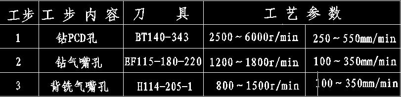

发表于 2007-12-9 09:29:54 | 显示全部楼层 来自: 中国江苏镇江
看了楼主发在别的论坛的图,我们公司也做这个东西,但没有出现楼主所说的会拉料,如果真想找原因,先做些检测(楼主根本没提供任何有用信息,给人感觉不是从事这个行业的),如硬度、用的是否是热处理毛坯、是否经过抛丸(表面硬化)(试加工时有时就用未经过热处理的),另外铣的速度等等# g9 Z* W8 a9 J7 \: b5 {5 r+ r. z
下图是我们的,一般仅会有毛刺。
 楼主| 发表于 2007-12-15 09:54:30 | 显示全部楼层 来自: 中国浙江台州
仁兄你所说的可没有铣窗口的,钻孔当然不存在拉料啊,你们可能是铸造铝轮毂吧,我们可是煅造的.
