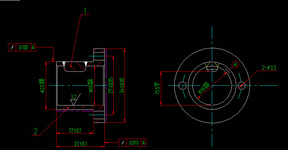

今天接收一个零件Φ16通孔,长55.5里面有一平键不知道如何加工好。(要批量加工哦)。) L( i- ?" W2 T: S
注意:内孔和平键是一体的,不是键槽。各位大哥有好的加工方法吗。。。。。。限于设计空间外圆只能做到Φ19.因壁在薄所以只能这种设计。。帮帮忙。。有不有好的加工方法。: {+ @1 F. ?7 M! h7 m1 S' B
不知道精锻能不能保证键宽4.7-0.05....工件材料:45钢# A& v' G  I2 `3 {5 P% s

发表于 2007-10-27 19:14:18 | 显示全部楼层 来自: 中国台湾
工件鍛造後.....加工型.....在拉內鍵........工法差不多這樣....- f# r, O3 i$ B' a. i- D( S; y) ~, U
8 E4 Q) _! ~3 v- x" U4 c
確實加工方式.....请上传圖面參考........
发表于 2007-10-27 22:53:45 | 显示全部楼层 来自: 中国湖北宜昌
能否将平键镗掉后再上播床播键槽.
发表于 2007-10-28 06:33:38 | 显示全部楼层 来自: 中国上海
该件通常是用精密铸造或粉末冶金工艺制造,成型后可不加工或仅有微量余量作光整加工,对楼主所说的带键内孔可采购或定制拉刀进行光整加工。

这样形状的零件只能作为一个讨论题,并没有实用的经济价值,起同样的作用而多花银子。  |2 R/ Y! ]7 p- D6 n
如果非要这样的零件不可,用插床先粗加工,然后用拉刀加工,干下来成本可不低呀!

 楼主| 发表于 2007-10-29 11:16:42 | 显示全部楼层 来自: 中国重庆
谢谢各位大哥的发言,我也没见过这种设计。。。不过它确实存在。我上个图你们看看。。

发表于 2007-10-29 21:03:22 | 显示全部楼层 来自: 中国重庆
终于看到你上传了图了, 如果要求不高,(比如只是要求键的宽度公差) 也许可考虑氩弧焊.----分成一个开槽的管和键, 直接焊接在上面,外圆可以光一刀. ) K: K3 }) G( m, J5 H
要求高,那就线切割,如果键不高,也许热挤压也可以试试,但是锻造绝对不可能. 因为太深了.' Z$ ]9 g; U/ S! P0 m

此件用线切割在我公司不易加工。锻打成型用专用拉刀加工即可。
发表于 2007-10-30 10:25:35 | 显示全部楼层 来自: 中国浙江宁波
做专用拉刀中小批量不现实的, 除非超过数千件,暂时不考虑它了。精锻或者冷拔能保证键的公差要求的,但是壁厚太小,出內圆外圆可能困难。成本也不低。

我觉得最好是线切割,用棒料几件罗起来一起割之后再横着线切割切开。因为壁厚实在太薄,机加工很容易变形。

车床过载中有该零件,国外是整体的,我们公司一般拆分下来,开破口焊接后精加工,看不出来的.9 L- \$ o/ N/ Z4 y! V
关键在于壁厚不能太小.影响强度.3 x( U2 Y6 R; [! c: T

这种特殊的零件,我公司就是采用的线切割,工艺如下:切割内孔、车外圆及台(需作与内孔配套的专用工装)。
