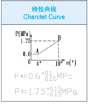

发表于 2007-10-28 11:27:56 | 显示全部楼层 来自: 中国河南周口
http://file:///E://11.gifhttp://file:///E://22.gif8 A  B5 k8 M& H, ^8 t" b
先导阀的特性曲线和多路阀的原理如图,先导阀输出的压力成线性,作用于主阀芯的) y; W# E( G5 n' L& c- g
弹簧上,所以阀芯位移也成线性的。这只是定性的分析,上次我用的就是这种搭配,( t& r1 ~, t  f
让厂家给我做个手柄位移和输出油量的曲线图,他们说从没做过,说肯定没问题放心
5 P7 a/ f5 @) R# T使用,让我在主机上看效果的。这个多路阀如果油口再加上一辅助阀就能控制输出油量) d% m' O1 R/ o. M2 X  \
和手柄的曲线关系
+ u+ G4 U2 f5 r/ ]6 h5 ^7 s/ p% F% v, x9 j( d' G( v4 Z
