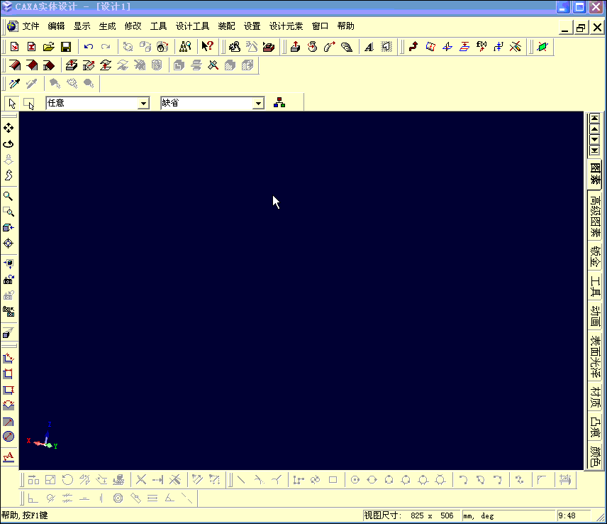

发表于 2007-10-28 09:49:12 | 显示全部楼层 来自: 中国山东淄博
实体设计2007中输入法字是非常方便的,请见下图。

发表于 2007-10-28 23:17:21 | 显示全部楼层 来自: 中国四川成都
实体设计2006r2 和 2007r1.1是可以输入中文的,如4楼所示
