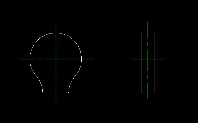

因为加工中心成本高,请问用普通铣床能否铣出不规则的弧形(保证表面的粗糙度等级在12.5以内),插床是否能插出来(保证表面的粗糙度等级在12.5以内),还有其他的比较好的办法么,希望能给个参考,加工中心就不需要了,谢谢。

 楼主| 发表于 2007-10-28 10:08:26 | 显示全部楼层 来自: 中国江苏南京
不好意识,上传个截图给大家看以下,图只是模仿以下。
发表于 2007-10-28 10:29:26 | 显示全部楼层 来自: 中国山西太原
这个零件用万能铣床很容易加工,将工件先从有直边方向压在回转工作台上,找正使工件中心与回转台中心重合,铣圆周部分。同样方法再铣两边圆弧,最后铣直边即成。若在仿形铣床上铣更为方便快捷。
 楼主| 发表于 2007-10-28 10:46:09 | 显示全部楼层 来自: 中国江苏南京
万能铣床能加工出左右的圆弧呢,就是靠近直角边的那个弧,两边能铣的对称么,谢谢

 楼主| 发表于 2007-10-28 11:23:30 | 显示全部楼层 来自: 中国江苏南京
用仿形铣床还要制作仿形夹具的,实际上的零件是锻件,中等批量,就是他锻的表面不是很好,所以才要加工的,用线切割可能速度比较的慢,不过还是谢谢大家了

发表于 2007-11-8 14:26:18 | 显示全部楼层 来自: 中国江苏南京
这个其实还是两个规则圆弧结合起来的,完全可以在普通升降台万能铣床上分度加工出来
发表于 2007-11-8 16:28:17 | 显示全部楼层 来自: 中国浙江杭州
这个零件用万能铣床加工,将工件的直边铣出,以直边定位固定在回转工作台上,找正使工件中心与回转台中心重合,记住这个位置,将回转工作台与铣床铣工作台用挂轮联接,齿轮比根据两边的圆弧确定,先从一边的圆弧进刀到中心圆周边,分开挂轮,转动回转工作台,铣中心圆周部分,到另一圆弧,合上挂轮,继续铣圆弧,到直边即可。
 楼主| 发表于 2007-11-8 17:38:07 | 显示全部楼层 来自: 中国江苏
谢谢大家的帮忙,非常的感谢,17楼的朋友说的真详细。
