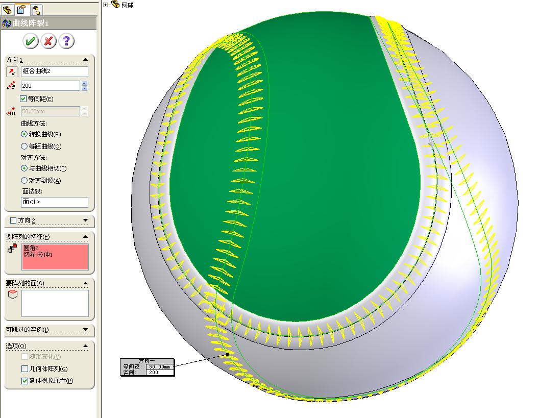

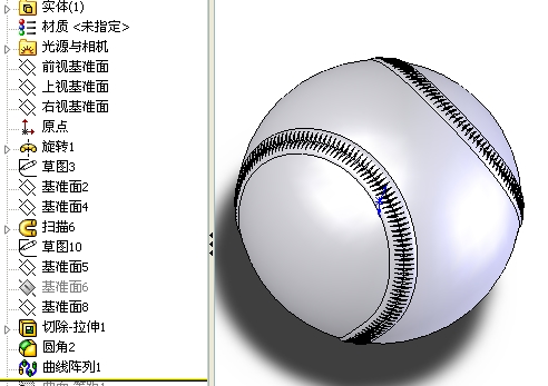

, ?4 b. e/ B0 M3 o4 f1 W( z0 X( g# q直接用组合曲线对切除和倒角特征做等距的曲线阵列即可。

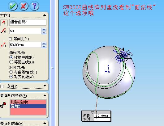

楼主的文件用SW2005可以打开,相信是用05绘制的,自己用SW05试着做曲线阵列时发现没有面法线这选项,而没法做出效果来,用SW2007里选上面法线后可以成功做出,想问下不老叔,这是不是05版的功能局限呢?请问不老叔手的是SW06吧? 1.JPG

我是用SW2006做的,2005 版本在单位里,能否做要明天知道。但在我的印象中好象选了“与曲线相切”是可以做的,明天上班时核实一下。

用SW2005试了一下,确实“曲线阵列”不支持空间曲线。
