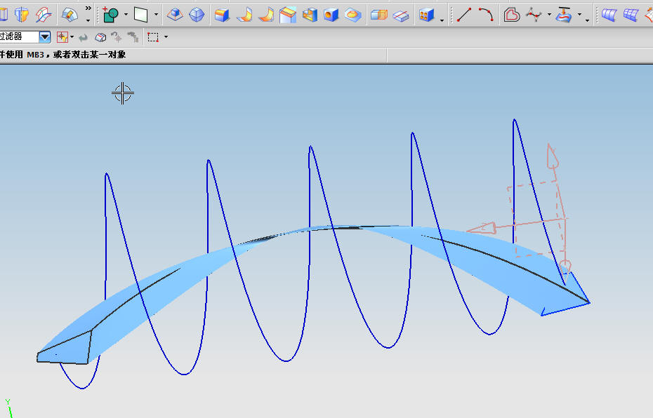

我希望通过扫掠的方式生成一个梯型螺旋体,但是出来的却是怪怪的物体,请教高手是什么原因?
发表于 2007-10-28 19:56:39 | 显示全部楼层 来自: 中国广东东莞
请确认好截面线与引导线有没有选对,还有像你提供的条件来看还应选择截面的强制方向。
发表于 2007-10-29 08:08:51 | 显示全部楼层 来自: 中国山东潍坊
搂住选择完截面曲线后,在方向上要选择Z向,这样才能出来!!

 楼主| 发表于 2007-10-29 09:47:47 | 显示全部楼层 来自: 中国浙江杭州
不好意思,还得请教,我用的是NX5.0。我在选择完截面曲线后,找不到Z向选择的地方,请指点。

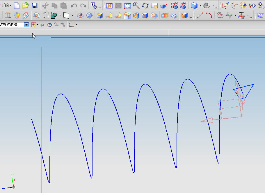

发表于 2007-10-29 10:03:40 | 显示全部楼层 来自: 中国陕西西安
实在不行,用三条轨迹线,均通过需扫掠截面端点也可以
 楼主| 发表于 2007-10-29 19:21:13 | 显示全部楼层 来自: 中国浙江杭州
所有可以试的方法都试过了,就是出不来。郁闷极了。版主能否做一个教程?谢谢。
发表于 2007-10-29 19:25:21 | 显示全部楼层 来自: 中国陕西西安
我觉得你步骤可能不是很对了,你要看左上角的提示栏呀!~记得中间有步是要确定以下了

发表于 2007-10-29 20:58:43 | 显示全部楼层 来自: 中国黑龙江哈尔滨
首先要定义的是导引线,然后才是定义截面线,没定义反吧?

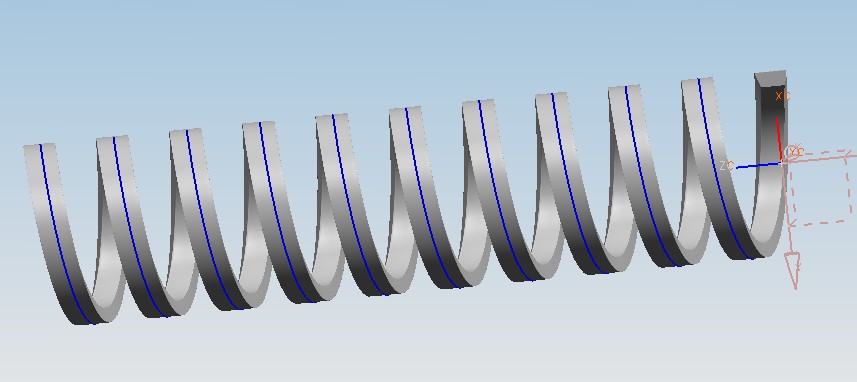

 楼主| 发表于 2007-10-31 18:06:38 | 显示全部楼层 来自: 中国浙江杭州
已经解决,谢谢各位的热心指教。
