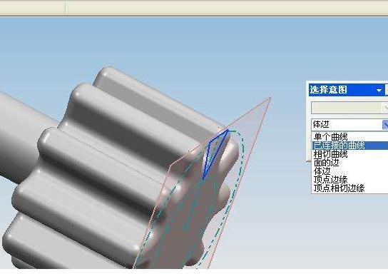

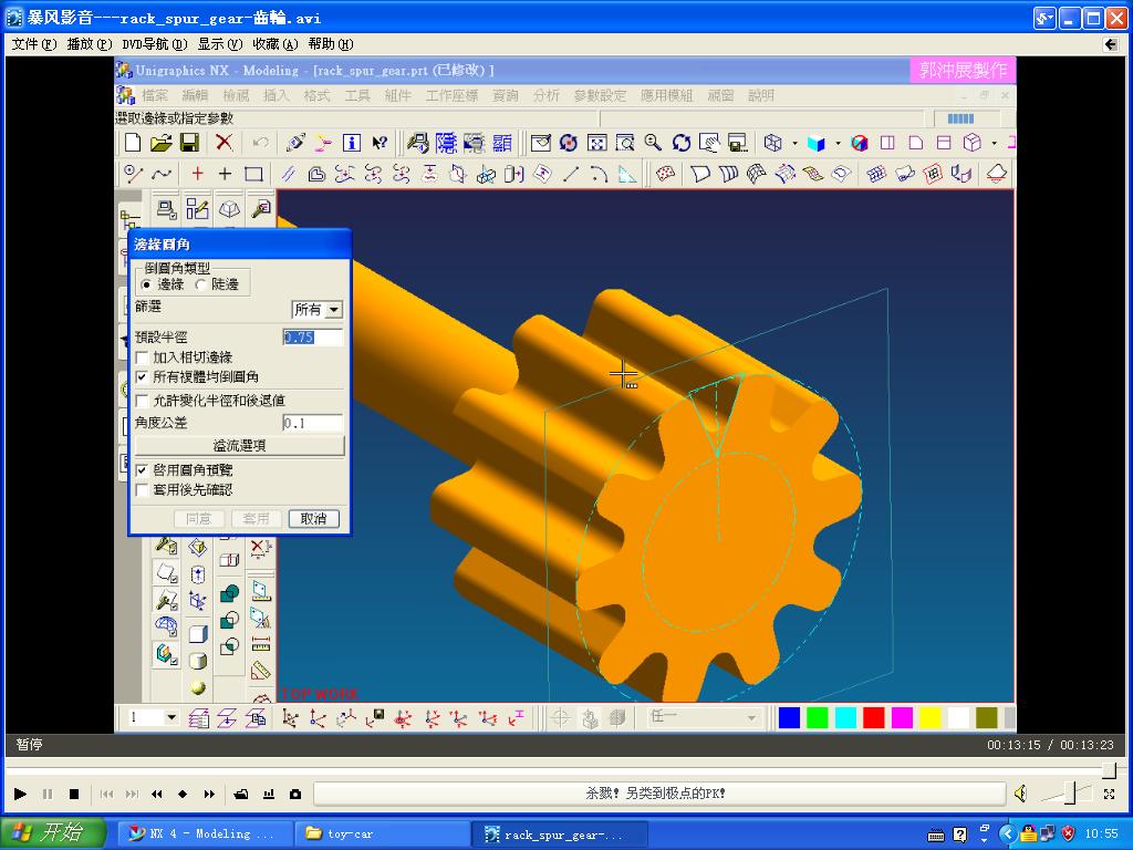

我用UG4.0怎么不能一次性做出视频上的效果,请知道的朋友帮我分析下.谢谢!
视频图
视频图
我用体边做成这样啦,别的选项不能一次性做出来,不知道要怎么做才行?

原来没表达清楚啊 ,视频图齿轮两端面没有倒圆角的,我用倒圆角里的:单个曲线.已连接的曲线.相切曲线都可以做出跟视频图一样的效果,但只能一条边一条边的选取,太慢了,没效率,我看视频教学上可以一次性选一条边可以给整个齿轮全部倒圆角,用的是:所有复体均倒圆角,可我用的UG4.0没见这一项功能.用体边:可以选一条边给整个齿轮倒圆角,但两端面也跟着倒圆角呢,跟视频图的效果不一样,不知道要怎么做,才能一次性做出跟视频图效果一样.

单个曲线做要是要倒角的边多,好慢,好辛苦,也容易做漏掉.不知道那位有什么好办法?
