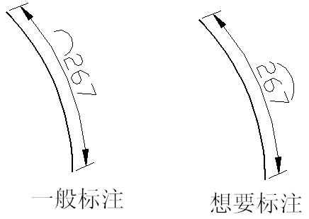

请高手指点如何实现弧长标注的弧长符号在数字上方,也就是

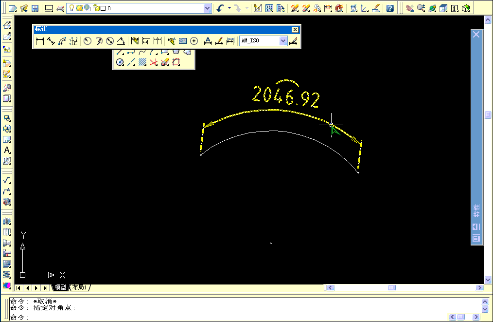

我来试试看!
4 b1 l1 ~; W  t8 X) p等会儿看看行不行( G" }- u! I: `9 y4 q- {! I$ I
: w, v2 [+ s2 C7 Z& k' C0 w
[ 本帖最后由 caslee 于 2007-10-28 18:48 编辑 ]
★新手★ + 3 应助
 楼主| 发表于 2007-10-28 19:37:04 | 显示全部楼层 来自: 中国湖北武汉
谢谢,虽然图像不是太清楚,但我也看清怎么做了,谢谢。
发表于 2007-10-28 19:44:46 | 显示全部楼层 来自: 中国江苏镇江
原帖由 xgh1 于 2007-10-28 19:37 发表 http://www.3dportal.cn/discuz/images/common/back.gif, p% _2 U0 q$ t8 e& R
) U! j' f$ D! q% [+ A3 T
9 G1 E0 {* B: `! A# R在“标注样式”中的“符号和箭头”里设置一下就行了!
 楼主| 发表于 2007-10-28 19:51:18 | 显示全部楼层 来自: 中国湖北武汉
谢谢两位,这次看清了,我以为autocad中弧长标准标注只有前方,这下会了,
