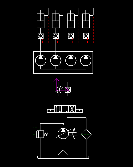

大家的油路块是自己设计还是选用标准型?我要设计一个液压站,共有12个缸,每四个缸要同步运动。每个缸的回路上要装有相同的电磁阀DSG-01,单向节流阀MSW-01,液控单向阀MPW-01,12个缸分成两个油路块进行叠加,选用标准型油路块MMc-02(1-6通)能否满足要求。泵的流量20L/min,压力16MP。

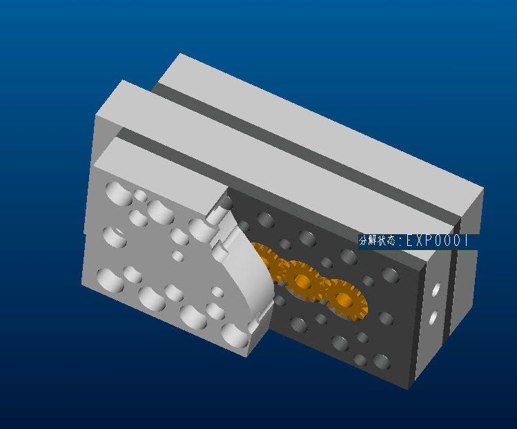

恒流静压分油器
这是我们用在立式车床恒流静压道轨上的齿轮分油器,,出油头数8.容积效率96~98%,每头流量20~60L/min.副图2张分油器之又一用途,以供参考.- H, L5 P1 P) j" j
# _9 e4 T# m$ y& o  r* W[ 本帖最后由 使力 于 2007-10-28 20:32 编辑 ]

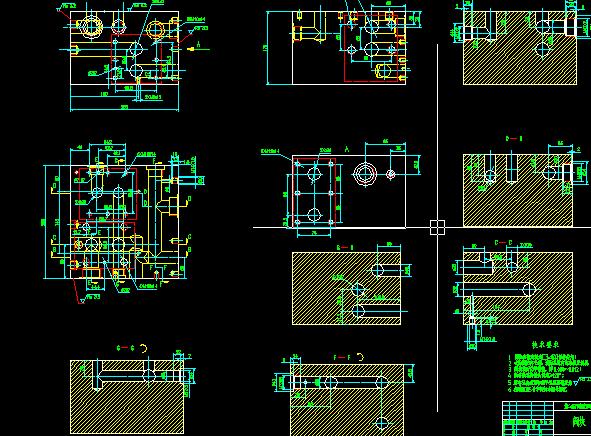

还是自已设计吧,这样最经济也最放心了..
) l* y( ~  T! o4 ~请参考一下:

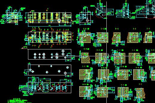

你那个是油研的吧,他们是有这种标准油路块,是可以用的.如果是其它的最好自己设计,油路块的在系统的技术分量还是比较重的.5 l2 J! n: s8 D& R! C$ ~3 O
我设计最重的阀块重达1000KG.有好几十多个阀,当时光三维图就画了我一个星期.可把我累坏了.幸好最后调试时没出现什么大错误.要不就得被罚.款了.
发表于 2008-2-29 17:19:46 | 显示全部楼层 来自: 中国广东深圳
原帖由 自流井 于 2007-10-29 17:27 发表 http://www.3dportal.cn/discuz/images/common/back.gif
- f7 ~: ?  k5 ~/ w. b6 |还是自已设计吧,这样最经济也最放心了..$ g9 P  `& Y- u- i6 ]
请参考一下:
0 q$ E3 |# _+ A 你剖那么多剖面累不累啊,我画阀块只标深度的.然后列表说明哪些孔相通.检验也好检.
发表于 2008-3-1 09:07:04 | 显示全部楼层 来自: 中国天津
原帖由 zhuominyu 于 2008-2-29 17:19 发表 http://www.3dportal.cn/discuz/images/common/back.gif0 \4 e* H% B  {/ H; o- x9 b
$ B$ R: c: b# ^7 v7 h你剖那么多剖面累不累啊,我画阀块只标深度的.然后列表说明哪些孔相通.检验也好检.
% S& N- M; g* e4 \! Z0 Z
我也奇怪,没有斜孔为什么要剖视?那么多视图工人不骂你吗?那些虚线也尽量不要了吧
. b  m. l6 n( u( O" V4 X斜孔需要剖视或透视,直孔只在主视图上标出钻深就行了.
发表于 2008-3-1 09:09:38 | 显示全部楼层 来自: 中国天津
三楼的 应该用Y型或H阀吧,单联的应该用H型阀的.P型的差动了,

发表于 2008-11-18 17:19:03 | 显示全部楼层 来自: 中国北京
10楼画图估计是学院派的,剖面很多,可以作为理论研究之用 。
