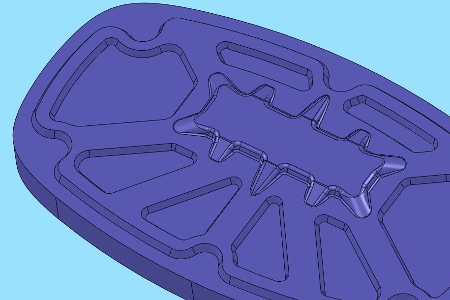

楼主的零件好多因圆角后留下的小面,想丛消除变成尖角,可很麻烦哦
4 d# l0 q) L% w4 } 1.JPG 要全部做成这样?
 楼主| 发表于 2007-10-29 21:17:34 | 显示全部楼层 来自: 中国江苏常州
是啊,而且底面的圆角也要消除哦

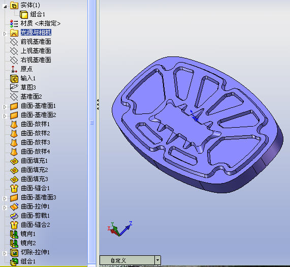

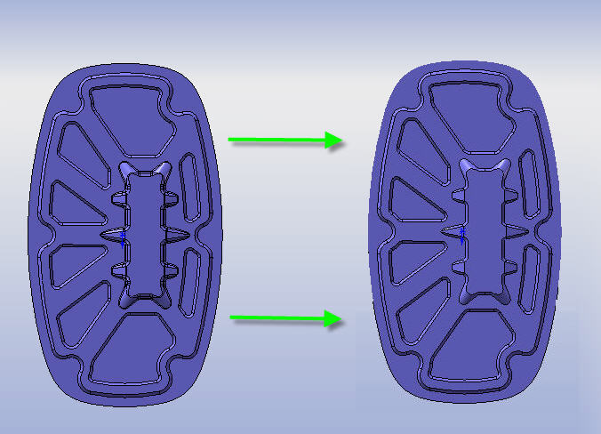

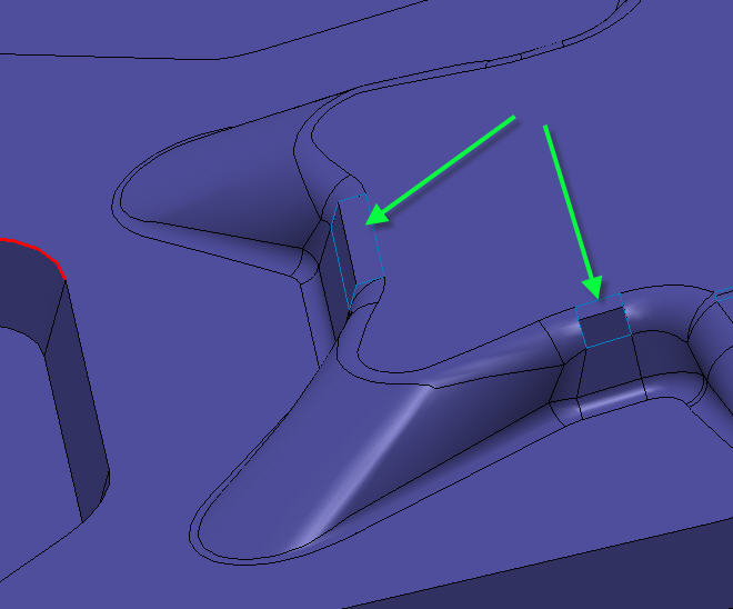

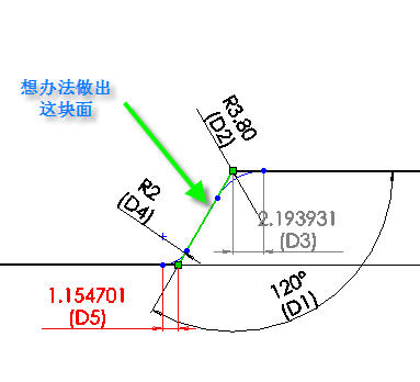

从模型里可以知道上圆角R3.8下圆角R2,拨模30度,我想尝试利用这点做出中间面.
- k5 \% q3 o# y. [% t- {9 J 1.JPG 7 w# J/ m. w) Z9 f) {
: Y& B8 P! j3 ^1 o  | 2.jpg 2 Z. ^1 g: W: r: M) l0 N1 a4 V+ c, C
- ?1 ^6 {! @( ~5 c/ B9 g# u$ s1 F# \' U0 y5 m+ K* {) i- B5 b6 R
SW2007文件: 夏普.rar (289.94 KB, 下载次数: 43)
