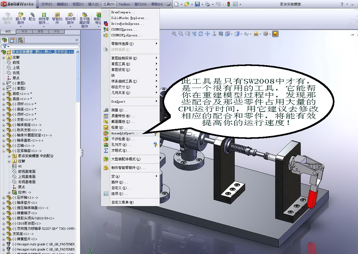

利用AssemblyXpert工具,将有效提高你的运行速度,也许这样在不对计算机进行升级的情况下,也能运行较大的装配体及工程图./ t# i/ t" G7 _. h1 G5 x1 r

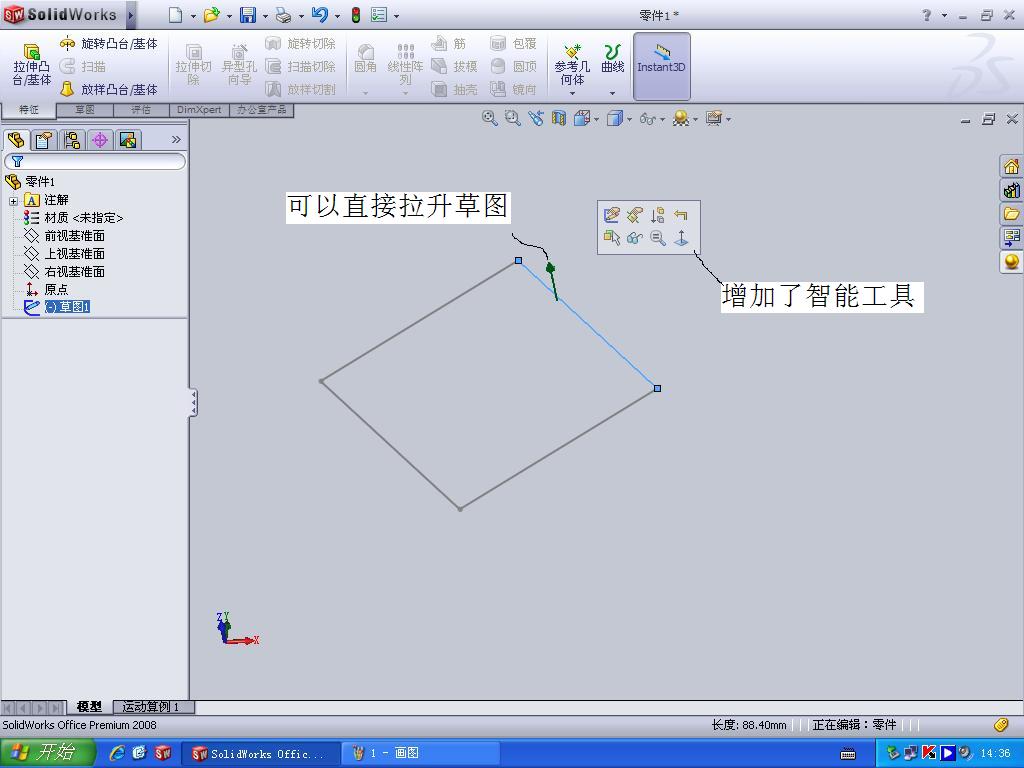

再发几个有用的改进,见图片.

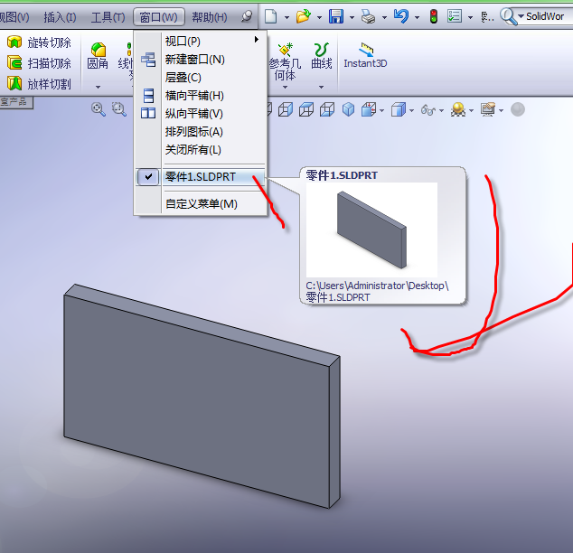

发表于 2007-10-31 15:59:53 | 显示全部楼层 来自: 中国广东河源
可以在窗口下预览模型.
mr.lee + 3

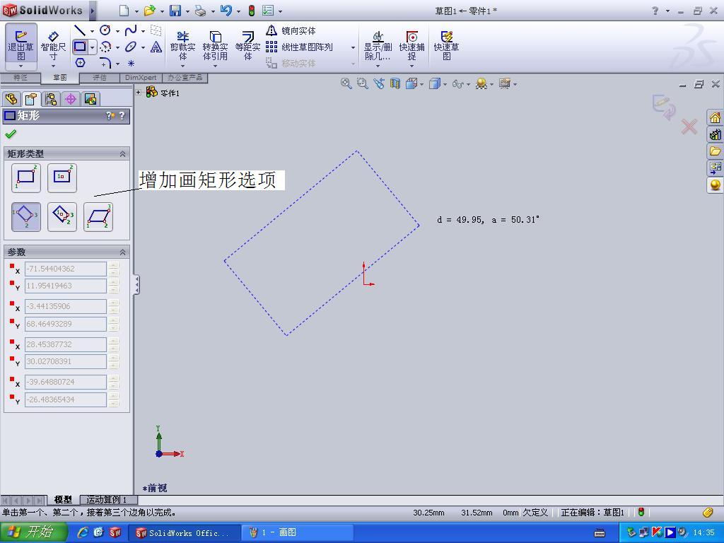

发表于 2007-11-1 14:18:56 | 显示全部楼层 来自: 中国广东广州
草绘时在空白处双击左键,可以退出草绘。鼠标点击边线可以进行拉升(草绘边线和实体边线都可以)。0 ]) U) i4 w; w. D: p! X
$ n4 p5 K, r1 `+ Z) ^$ A; i
[ 本帖最后由 hxz128 于 2007-11-1 15:06 编辑 ]
mr.lee + 3

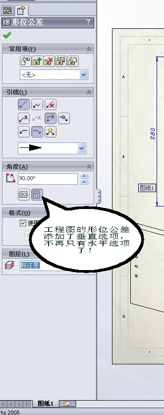

 楼主| 发表于 2007-11-2 23:41:13 | 显示全部楼层 来自: 中国江苏无锡
工程图也有改进,确实能更好的出工程图.
sxw68 + 3 奖励

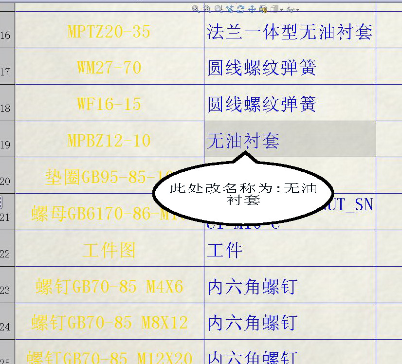

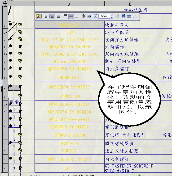

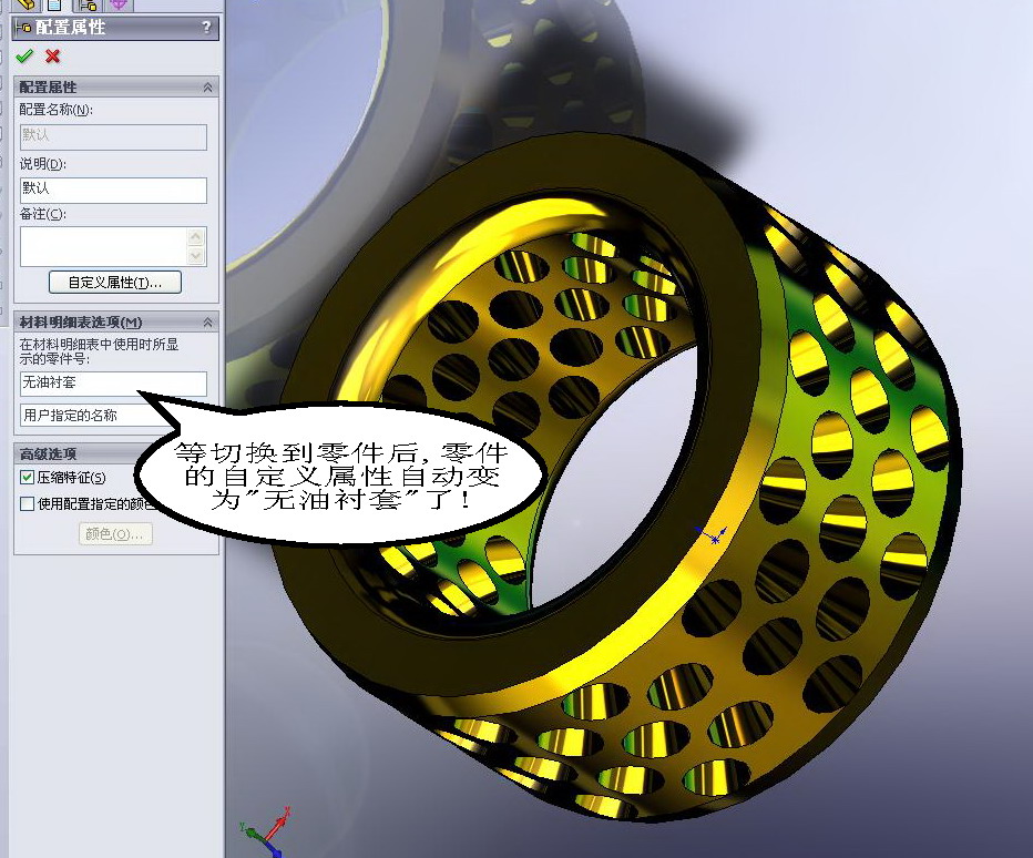

 楼主| 发表于 2007-11-8 21:22:29 | 显示全部楼层 来自: 中国江苏无锡
最近出图纸时,又发现一个有用地方,就是当在装配体工程图明细表中,改动零件号中零件的名称,SW会自动将改动的名称传递到相关零件的自定义属性中.
5 }0 a' q& b8 p& F- L# k' |如图1,改动零件名称为"无油衬套",则相关工件的自定义属性就被定义成"无油衬套"了(如图2).这对于在出多装配体中用到同一零件时,将能确保零件名称在各明细表中可以保持一致性.
mr.lee + 3

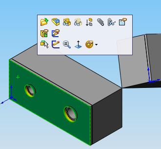

发表于 2007-11-13 20:55:29 | 显示全部楼层 来自: 日本

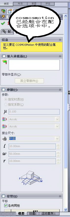

怎么没人提到最明显的一个易用性改进,当右击或左击物体时,出现一个包含常用命令图标窗口。 " C8 D  L3 ^+ k! e* r* s, N# Z
mr.lee + 3

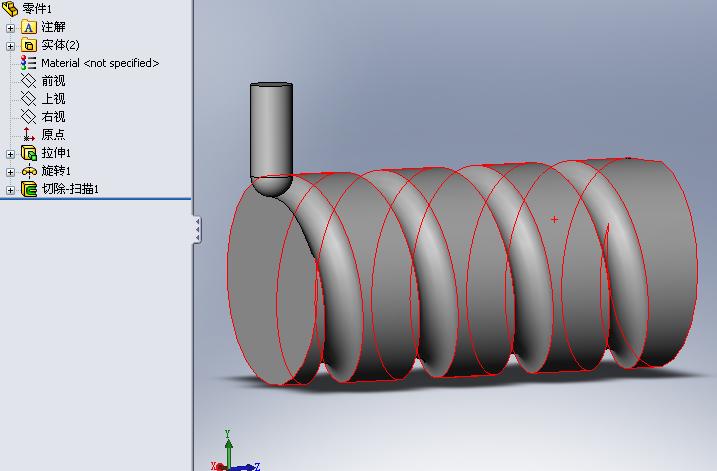

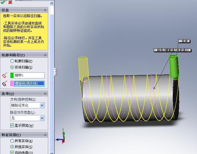

发表于 2007-11-15 11:33:43 | 显示全部楼层 来自: 中国河南新乡
SW2新增实体扫描切除功能
mr.lee + 3

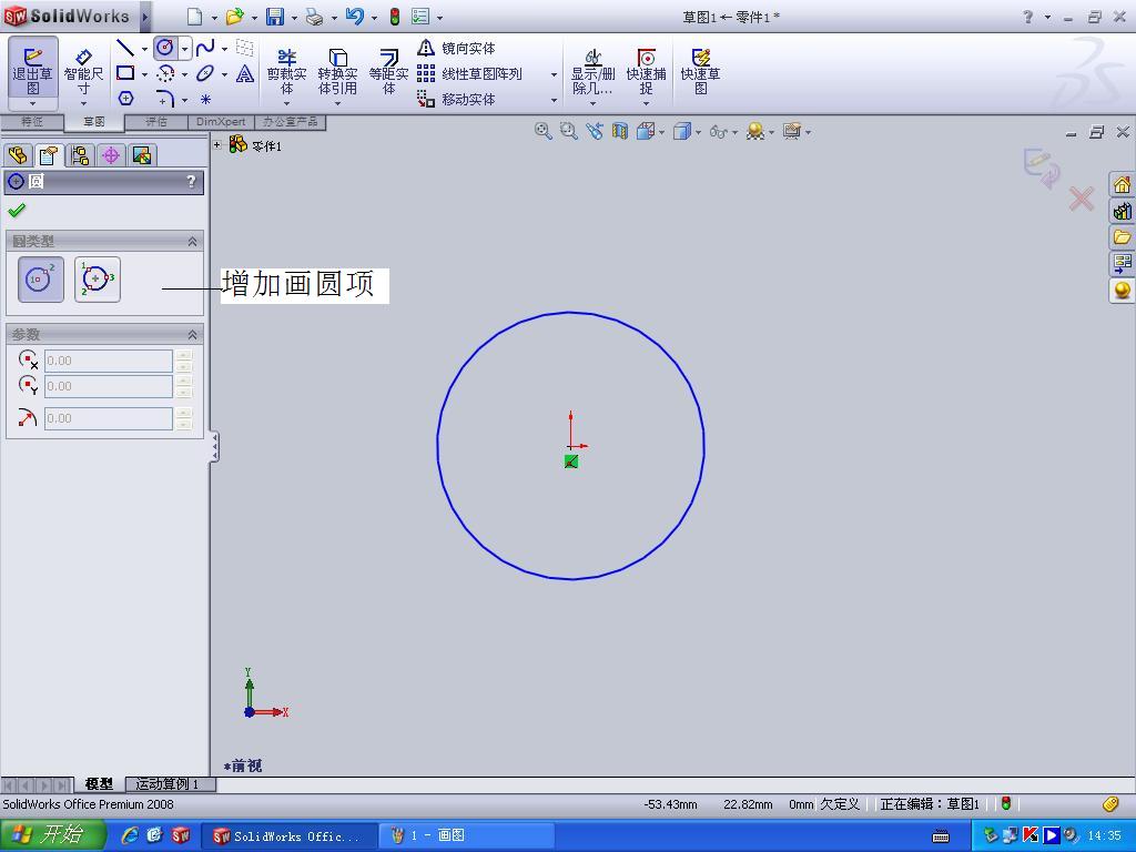

发表于 2007-11-15 21:48:02 | 显示全部楼层 来自: 中国浙江宁波
半径线可以自由选择啦
不再为那半径线无法打断的事而烦恼啦,
mr.lee + 3

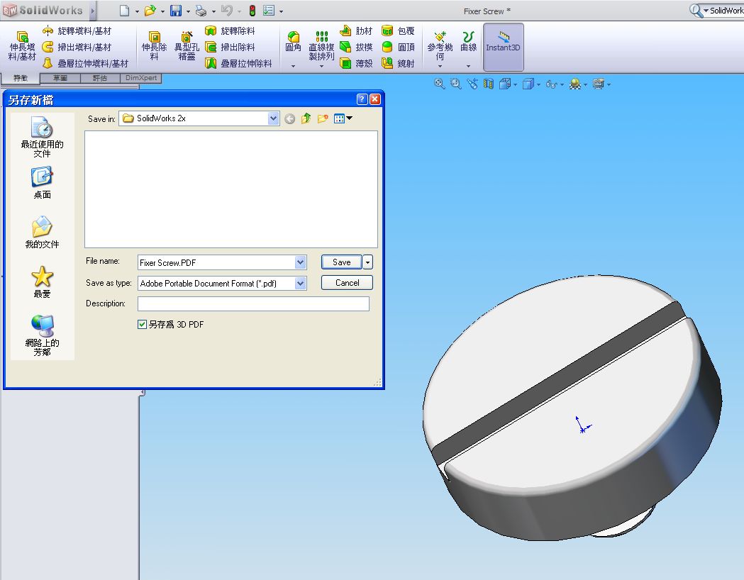

发表于 2007-11-17 15:36:36 | 显示全部楼层 来自: 中国广东深圳
可以直接将3D图保存为PDF3D格式
现在可以直接将3D图保存为PDF3D格式,其体积比eDrawing小,图象质量也很好!最主要的是可以直接在Adobe Acrobat或Acrobat Reader中打开,甚至测量!以后和别人交流时,最好用PDF3D取代eDrawing !
Fixer Screw.PDF
193.46 KB, 下载次数: 142

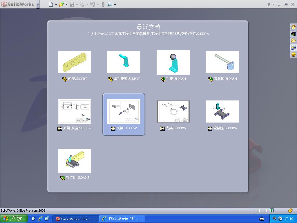

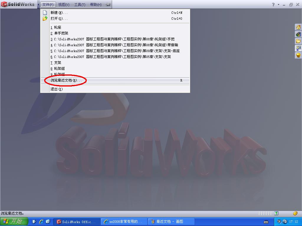

发表于 2007-11-28 17:14:08 | 显示全部楼层 来自: 中国河南郑州
文件-浏览最近文档,可一目了然地查看最近文档。+ A7 Q) O4 Q. w6 c' M, W9 M, W
浏览最近文档.JPG 2 ?1 \& l, p9 g
mr.lee + 3

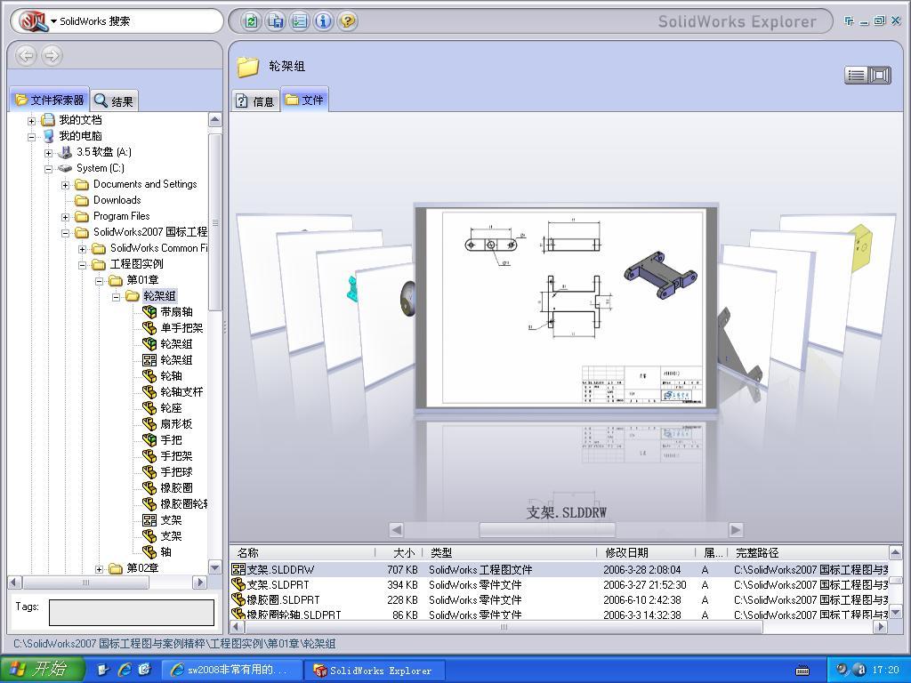

发表于 2007-11-28 17:24:07 | 显示全部楼层 来自: 中国河南郑州
有点iphone感觉的SolidWorks Explorer,非常方便的实用功能,非常好的视觉效果,大家不妨试试!: L: L/ B5 f; s; ~6 G- q0 ?
(由于没有用过这个模块的以前版本,请版主核实是否是2008的改进)  [+ G& P2 Q; n" T5 p
mr.lee + 3

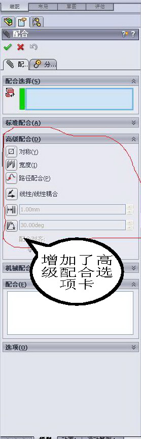

发表于 2007-12-1 23:15:47 | 显示全部楼层 来自: 中国重庆
2008如在圆周上阵列特征,不用再做一个基准轴了,直接点圆上的线或面就可以了,这一改动相当实用,发贴时此机没装有SW,所以没有截图,要不就更直观了
mr.lee + 3
