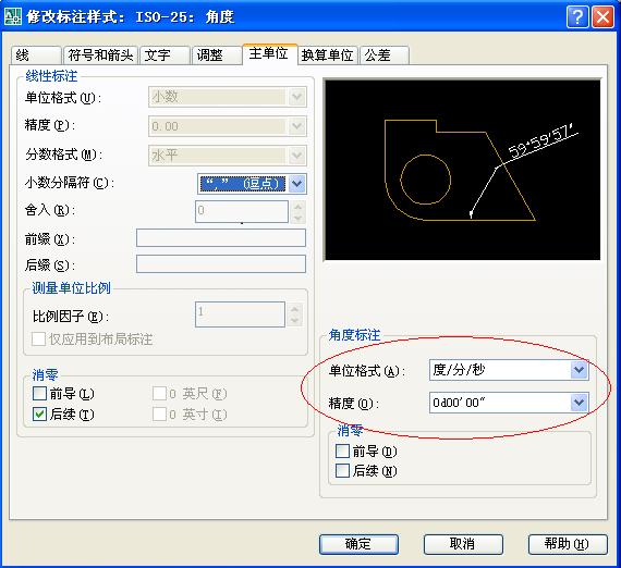

方法一:如这种格式用得多,就在“标注样式管理器”中修改标注样式,在“主单位”选项卡中修改“角度标注”的“单位格式”为“度/分/秒”,然后再标注。
3 X$ F$ ~0 i( Y1 o5 R& \0 q' Z0 N方法二:如这种格式用得少,可以先标注,然后打开“特性管理器”,选中要修改的角度标注,在“特性管理器”中修改“角度格式”为“度/分/秒”。

发表于 2007-10-29 09:07:16 | 显示全部楼层 来自: 中国江苏南通
截个图,,清楚,,注意:设置完度分秒,还要设置精度3 N, ]" X3 c* d/ @/ f( p( Q
