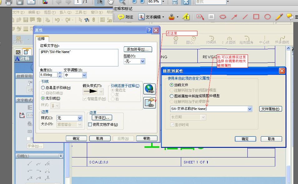

发表于 2007-11-10 12:27:05 | 显示全部楼层 来自: 中国江苏无锡
工程图  图号 ,属性 不关联是因为你没有链接注释到属性,例如你可以链接与当前工程图文件相关的属性,属性变量的前缀为“$PRP”  再给你图片,不知道这个是不是你想要知道的东西
