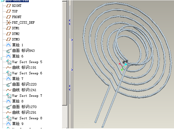

这个盘管我用PRO/E画了一下,可是在SW中我老弄不好。

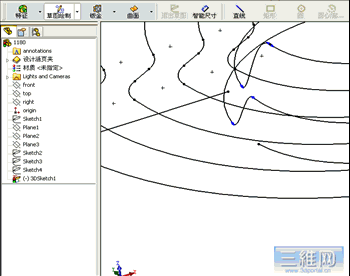

发表于 2007-10-29 10:59:10 | 显示全部楼层 来自: 中国浙江杭州
在各个平面做好2D草图,后在3D草图里引用2D草图,再做2点间的样条曲线,分别约束相切.

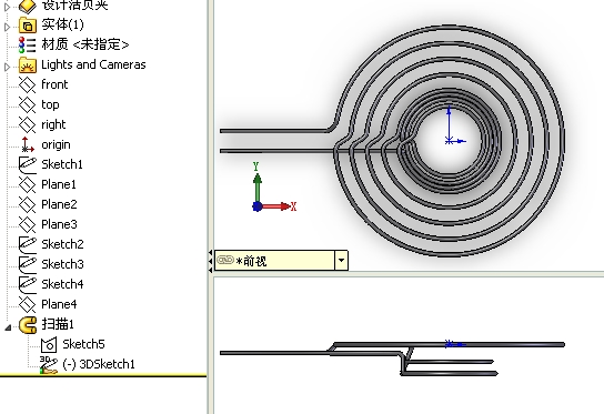

$ g' X/ G) a$ W& I( v郁闷,草图在SW2005做好了,却扫不出来,无奈,太过于依赖SW07了,呵呵,只好用07扫一个.SW07文件 1190.rar (24.16 KB, 下载次数: 30)

原帖由 jiaruiqi02 于 2007-10-29 11:35 发表 http://www.3dportal.cn/discuz/images/common/back.gif
7 r+ S9 \9 y9 e* k& J8 d5 r. r俺直接走的3D曲线,但是有几个圆角不知道怎么做。请各位指点。
  x1 F- p+ O2 }+ @% W
3D草图里的两点间样条曲线

 楼主| 发表于 2007-10-30 17:20:16 | 显示全部楼层 来自: 中国上海
谢谢大家的解答!& U5 B+ r3 A# o  s9 B" ^
有时候就那么一步产生了误区,整个就是解决不好。
1 G/ `4 {8 D( |4 b3 @5 @楼上的问题正是我想问的,使用约束相切,怎么才能达到我图纸所需要的弯曲圆角。
