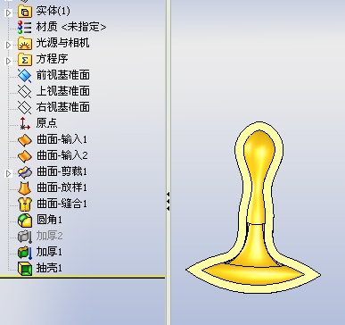

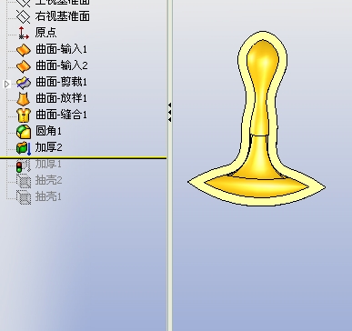

"抽壳"就是把实体相同厚度的薄壁实体,
' n5 K9 s+ c8 o( ?& k& n7 X) B* G 2.JPG 你的实体抽壳后变成壁厚为5.0的薄壁实体7 h/ p. }" ?  y$ M7 g9 t7 v" ?
  L& N) d5 h: u4 h 1.JPG 薄壁实体还可以通过加厚曲面(输入厚度)来做.
