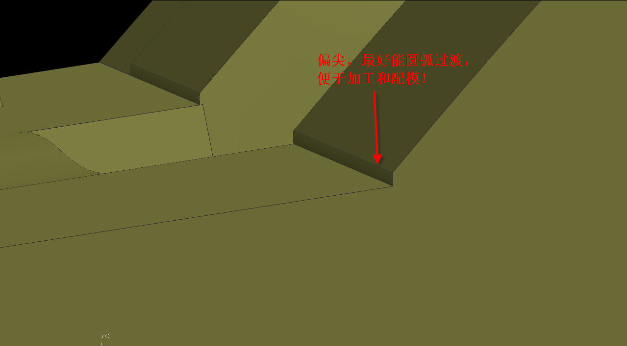

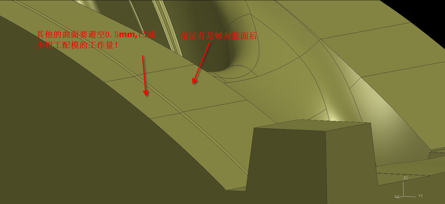

大概看了一下  u, \( ~+ m4 Q# Y2 w4 K; S) C1 Z. {
1:镶块4个角要增加对插,以便前、后模能通过对插定位& `8 c. a" ^6 k$ R
2:产品的中心和镶块的中心是否一致要检查一下5 V3 A/ _8 ^2 }
3:侧视图看过去分型有两条线,也就是说产品两边的分型不是同一条线,要检查一下!
 楼主| 发表于 2007-10-30 08:37:28 | 显示全部楼层 来自: 中国浙江宁波
本来两边分型线就是不一样的!~!
 楼主| 发表于 2007-10-30 08:40:11 | 显示全部楼层 来自: 中国浙江宁波
哪里要做对插!~!请指点!~!~
发表于 2007-10-30 09:22:08 | 显示全部楼层 来自: 中国福建厦门
四个角要做
342539436 + 3 应助
发表于 2007-10-30 09:40:19 | 显示全部楼层 来自: 中国福建厦门
增加避空
发表于 2007-10-30 11:34:52 | 显示全部楼层 来自: 中国福建厦门
有个小地方改一下
