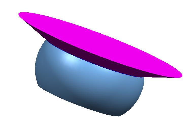

我使用延伸命令时制作时与教程中的不一样,请大家帮忙!
" o- ]$ _- J. |我制作的不是面了,成了实体
" N8 v* [9 y, w" |% @* N- ^/ [6 R7 W. V( P) A- f9 {. B& ]

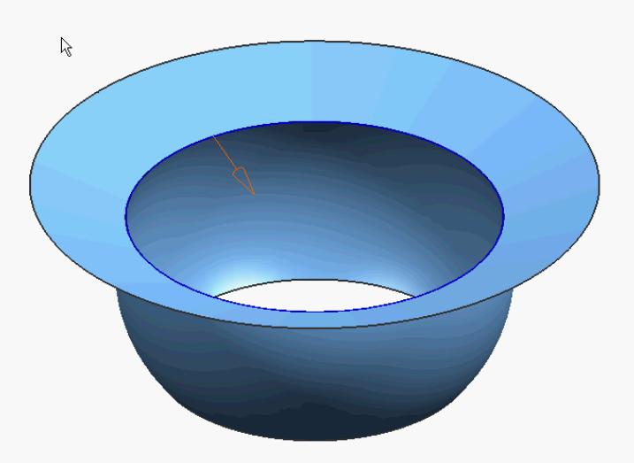

发表于 2007-10-29 15:49:05 | 显示全部楼层 来自: 中国福建厦门
这个选项设置成片体即可

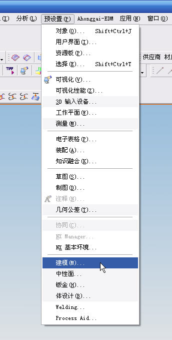

 楼主| 发表于 2007-10-29 16:12:27 | 显示全部楼层 来自: 中国山东烟台
回复 2# 的帖子
麻烦问一下,这个命令在那里,我用的版本菜单里没有预设置命令,拜托
发表于 2007-10-29 16:15:50 | 显示全部楼层 来自: 中国福建厦门
你用的是什么版本啊5 y7 s$ s+ e# {: E7 f% \: w
0 q* e/ n$ K4 P* b4 z[ 本帖最后由 johnson-xu 于 2007-10-29 16:18 编辑 ]
 楼主| 发表于 2007-10-29 16:21:29 | 显示全部楼层 来自: 中国山东烟台
没有预设置

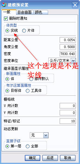

 楼主| 发表于 2007-10-29 16:56:37 | 显示全部楼层 来自: 中国山东烟台
是实线,可是还是不能解决啊!请高手帮助
发表于 2007-10-30 06:43:52 | 显示全部楼层 来自: 中国福建厦门
不能是实线,选实线做出来才会是实体!
4 a! ?$ v: V+ U" \( ^" y+ x要把设置改成片体( a% c! Y; S7 I% }
