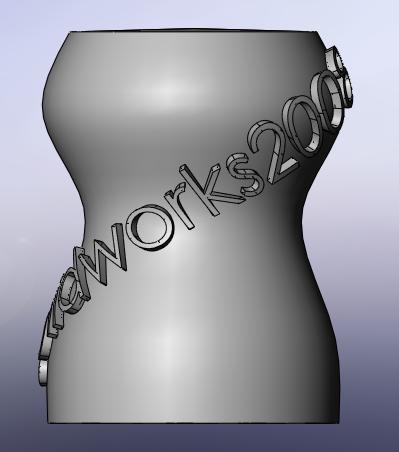

在非圆锥旋转面上也可以使用包覆功能:截面轮廓可以是不规则曲线,但不能是圆弧。% P0 ~  C9 v) i. l3 m- ~
但熟悉矢量绘图的人知道,不规则曲线可以作出任何形状,也包括圆弧,所以做点手脚就可以在球体上使用包覆功能!
/ |+ f* ^2 {, b8 T7 f) ]! F原来以为是2008的新功能,后来发现在其它版本也可以使用!
1 z( \8 A8 T) Z9 w
& }4 T+ `. q1 W- g4 T  L大家一试便知。
- t& Y) [. W9 f: X0 x- l" b( E9 s6 p: `

发表于 2007-10-29 16:02:14 | 显示全部楼层 来自: 中国山东青岛
任意面上也可以使用包覆功能?

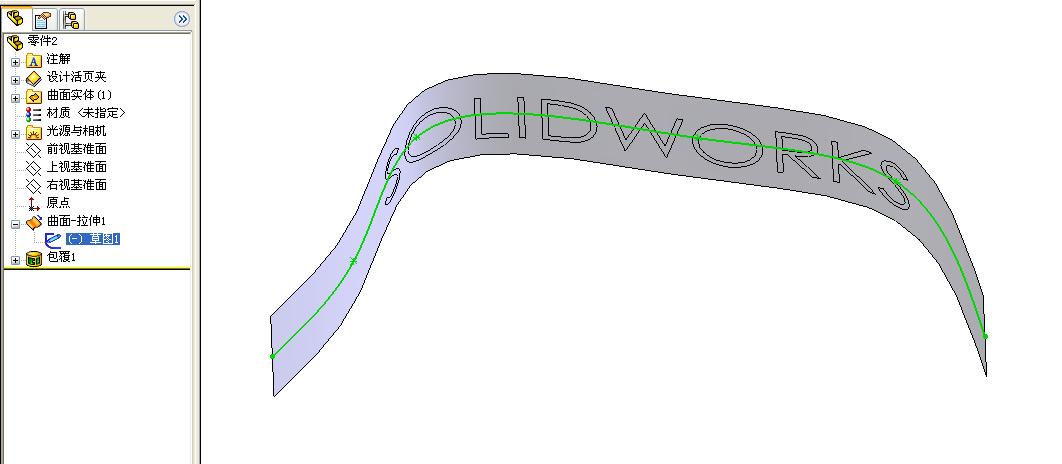

原帖由 zzshuang 于 2007-10-29 15:57 发表 http://www.3dportal.cn/discuz/images/common/back.gif
5 G' t) J8 w3 a! U+ k& b* G广大用户期盼已久的在非圆锥面上使用包覆功能的愿望终于在SW2008上实现了!- q/ M' Y0 |; r  I+ S
   我刚才已经使用过,使用方法和以前没有区别。
3 d1 ?# o. ~& B* K9 m8 |# l
8 d& z) K% L+ K. P' }+ q2 \SW2008我是没有用过,楼主是否能贴上几个例子(如球面、圆环面等)。, A8 |6 ~; M: B/ n
其实原先的包覆也不仅仅用于圆柱面和圆锥面,其它拉伸面和可展开旋转面都是可包覆的,下图是用SW2006在样条曲线拉伸面上的包覆例子。& [) v/ k6 S" w' Q+ Y; h. I8 _

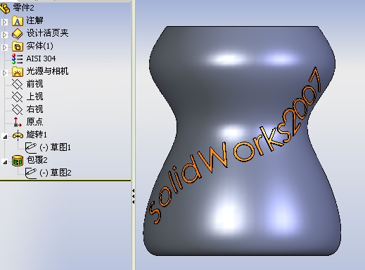

原帖由 zzshuang 于 2007-10-30 15:49 发表 http://www.3dportal.cn/discuz/images/common/back.gif
) a* T  ~6 R9 T" i  ?/ x' Q8 U' |球面还不行,但用样条曲线做的旋转面却可以,有些匪夷所思!
' o8 Q( P. T" {  Q
6 F6 g- S# U; D7 |/ h6 K
07一样可以做到在"样条曲线做的旋转面"上进行
: ?: |$ C1 Y" F" B% ^ 1.JPG

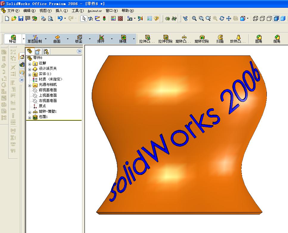

# h5 i+ F% b+ i: U, f球面还不行,但用样条曲线做的旋转面却可以,有些匪夷所思!
2 R% |, x( S3 i# w0 s
# y" @3 }3 c+ E4 X
06也可以做到
* A+ [0 a$ S" v* b' s% d$ }/ V2 h 包覆2.JPG
# \" ]  _4 D  R4 A( j* ^但是由于曲面的不可展开性,在大弧度下有明显变形。$ s2 M! K, a5 |/ W

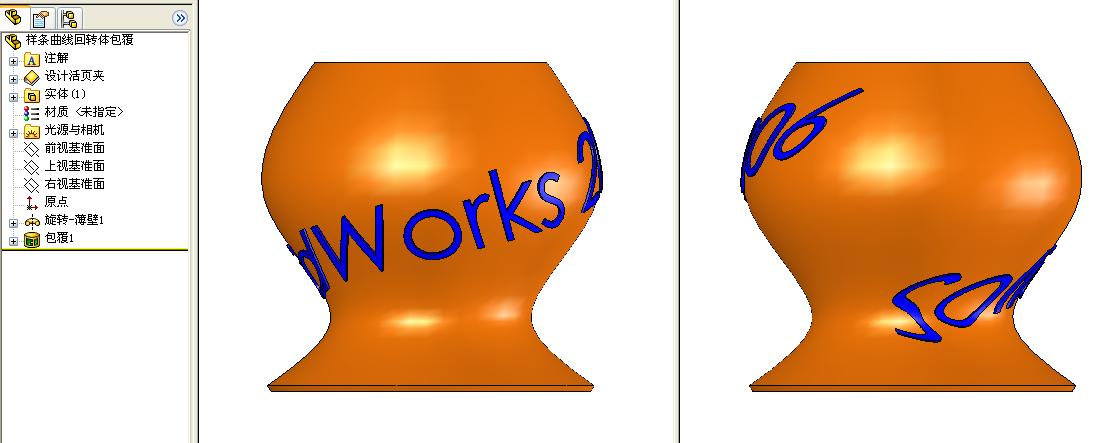

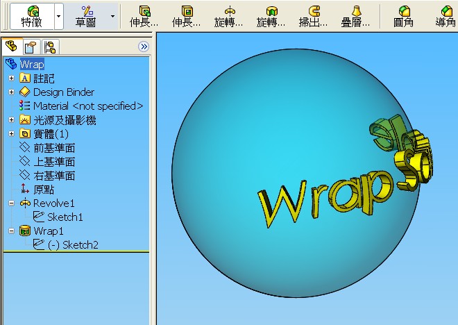

发表于 2007-10-31 15:48:59 | 显示全部楼层 来自: 中国河北沧州
大家看看这个!在SW2006制作(转自模具论坛)
$ p- d7 I7 [. `( g- j$ M( ?  C
* r/ l9 x; d& B7 y[ 本帖最后由 diyxz 于 2007-10-31 15:59 编辑 ]

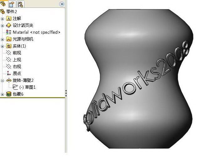

发表于 2007-10-31 23:53:05 | 显示全部楼层 来自: 德国
07版。在执行包覆的过程中sw好像死了一样,cpu也一直100%,这个操作很耗系统资源吧?
- Y/ S0 W9 @9 V1 E! z  ^2 d7 T  L7 T8 y! @' z  |; @' R' q8 z
! B  E) j; b- Q, [2 d
  a" B7 g  J5 t' ]! E- s+ l+ `" l: {, P6 U 2008.jpg
