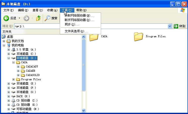

前段我的机子上同装了CAXA电子图板2007和CAXA工艺图表2007。刚开始,还相安无事,可不久出问题了,明明是打开电子图板,却实际打开的是工艺图表,虽然工艺图表的绘图功能也不差,但两者还是有差别的,如:电子图板的剪贴板中保存的是图素粘贴后是可继续编辑的。而工艺图表的剪贴板中却保存的是图片粘贴后是不能再编辑的,这是两个软件的不同工作性质决定的。我也不非议。问题是我用得多的是电子图板,偏又一打开就成了工艺图表,很不方便。而且不知从那天开始连电子图板的红色图标也变成了工艺图表的兰色图标。心想工艺图表怎么这样霸道,一气之下,卸掉了工艺图表,还重装了电子图板,心想这下会好了。可几天过去了,虽不会再打开工艺图表了,可原来看惯了的电子图板熟悉的红色图标仍末回来,代之的是一种非红非兰的不显眼的图标,而且还显示是工艺图表文件,连过去多年前的文件也无一例外。过去虽也有CAXACAPP比CAXAEB功能稍强的印象,但这一次算是十足领教了,目前又没有什么好办法,只能听之任之。我的遭遇不知那位大侠遇过,可否破招,还请多多指教指教。

是文件关联问题,我的操作是:
发表于 2007-11-1 14:43:19 | 显示全部楼层 来自: 中国河北唐山
太好了,通过楼主的提问,加上三楼的精彩回答,也解决了我的一个长期不能解决的问题。试过了,三楼的办法真灵,谢过三楼的高手。
