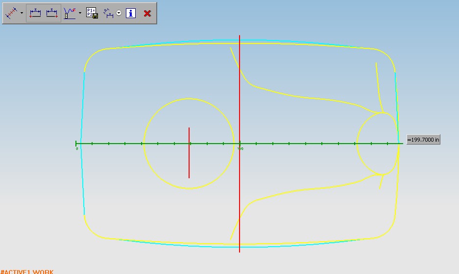

有什么好的解决方法?: I1 g8 s- _* m' E  K8 `

上面的图,后缀“in”怎么改成“mm"?
发表于 2007-10-30 08:23:44 | 显示全部楼层 来自: 中国山西临汾
这是单位转换问题。你把X:\Program Files\UGS\NX 4.0\DXFDWG目录下的dxfdwg.def文件打开,把其中的第六行“UNITS = English ”,改为“UNITS = Metric”即可。

我觉得3楼的回答问题完全是为了充数,人家问的问题简直答非所问,人家问的是为什么CAD图导进UG后为什么是英寸,要求是公制,所以请回答的时候看清楚了在回答,
2 i: ^7 f4 e* s+ N& J# _( y% F9 b
! \! P* V: g3 s' M7 F4 q8 O+ \1、解决办法4楼的也可以,
1 h6 r: D- z, o# d3 y2、还有一种就是在导入的时候在“修改设置(MODIFY STETTINGS),里面有选项设置你选这择公制度就可以了。5 h+ k& n1 ^3 X9 h6 m# o9 n
3、还有就是进行比例缩放(建议不用最后这种)。

没有解决问题啊!不是啊,我是的问题是,为什么CAD图导进UG后为什么是英寸?怎么改才能是公制的。导入后放大了25.4倍,不用比例,缩小25 .4。还有没有什么更好的办法?

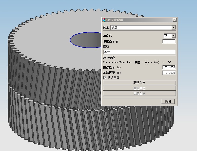

ug直接打开dwg格式(不是导入dwg)单位变英寸(in)的简单改正方法
一般ug打开dwg就会出现mm变in的,这个是正常的,因为ug了所量出的只是一个数值+1个单位,而恰恰是因为默认单位没有设置好所引起的,解决方法如下:
1 r. E0 L: z" F" ]1、点击工具栏“分析”菜单,在“定制单位”一栏选择“单位管理器”项;
+ _5 V9 z7 o- s/ o& y: t
* B0 a6 d3 S4 l+ a5 f' d3 U9 X) M: E- y. k# n" [
2、在出现的对话框里将英寸单位选为毫米单位如下:
* n  |( y- W' ?3 f2 t                      , ~0 ]8 a6 A4 o. S* U8 b9 z
# S% b* p/ U! s$ x+ w0 X6 Q2 ^5 d1 E# z3 {/ j
! y. x- j% X7 U' e! ~" Y  ]
( h6 P) L6 h" D0 B
3、然后在默认单位前方框点击打上小勾如下:
, l1 e1 `5 s1 P- [: U& {$ m1 V: \               8 O( f, a; g; O- q
6 P8 r3 N/ s$ F% S! w
4、最后点击最下端的“更新单位”按钮变灰色后关闭对话框,所有测量的单位都是mm,但数值不变:如下,
