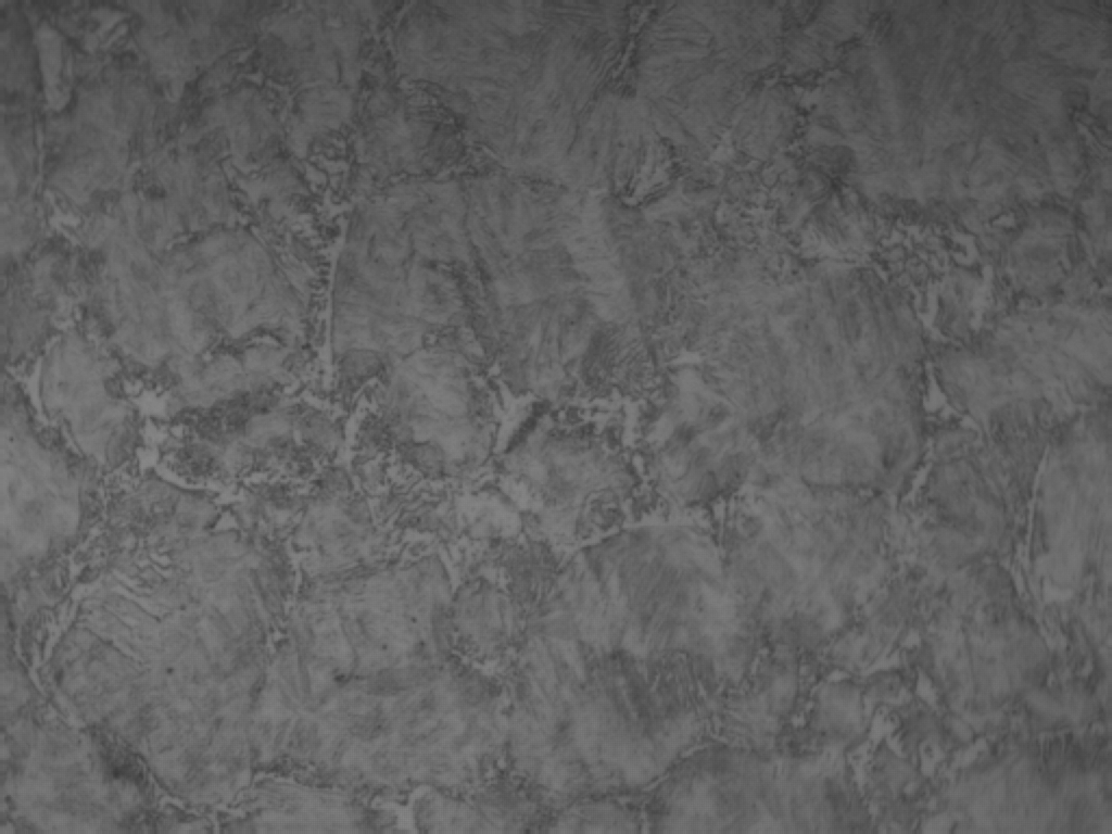

请问这是什么组织................3 t0 q1 e& c* R7 ]: N5 i
' b! r4 j7 p  U! U, O0 f( L
18E的钢材..........
* w3 i6 O% C( X7 Q9 L4 b渗碳淬火...........

18E是什么材料,化学成分?

“18E的钢材..........渗碳淬火...........”5 O' M3 k8 u9 x  e4 u
是什么部位?$ t; L1 l+ x; }  U
在心部就是网状铁素体! }/ Y) P* U7 N/ F4 e/ W; i
在表面就是网状碳化物- n. t& ?* R6 T* l0 ^5 W! I/ B+ F
我看像是心部的F,呈网状,冷却慢了

多大放大倍数?制样好像有点问题

应该是网状铁素体,打过硬度了吗?

是500倍放大倍数吗?是心部吗?

图片不是很清晰,看上去应该是淬火时由于淬火温度不足或冷却不足析出的F.

一个工件的心部...3 n& S8 ^5 J# |4 S3 G
工件的 厚度只有5mm左右....  I9 n, B3 T9 O. Z
+ T" P- }/ d1 ]6 c& I) A这张金相图片是1000倍

18E就相当于国产18号钢

那就是网状铁素体了。
