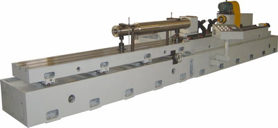

16mm孔,深1800mm什么设备能加工?
发表于 2007-10-29 23:32:40 | 显示全部楼层 来自: 中国台湾
cnc槍鑽加工機 ...........

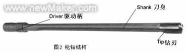

用枪钻打孔,要求高就用拉铰刀过一下。哈曼的枪钻不错。

枪钻属于专机,最著名的TBT 、Botek,国内的专机厂都可以做!做得好的有大连机床、东风设备厂
发表于 2008-6-21 08:45:40 | 显示全部楼层 来自: 中国辽宁大连
枪钻% D) J: I4 k, K* D
/ {' q/ {6 j1 A4 l深孔(枪钻)机床
发表于 2008-6-23 11:47:05 | 显示全部楼层 来自: 中国广东深圳
这种设备很大呀!
这种设备很大呀!有没有加工范围,比如最小能加工多大多长的孔?工件的尺寸范围?
